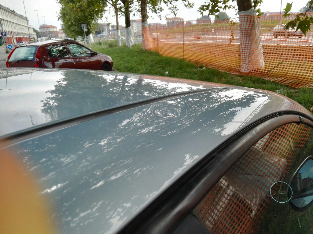

Messaggioda Foto Utentelodovico » 12 ago 2019, 11:48
beh a questo punto sono costretto...
si dà il caso che ieri fossi proprio a casale m.to....
https://www.ilmonferrato.it/articolo/57vLQHeZvkS0Z2W3wGy4LQ/una-violenta-grandinata-si-e-abbattuta-in-monferrato
mi ha fatto 2 ammaccature abbastanza grandi sul montante destro e una sul cofano, piu o meno a metà...
quanto grandi? considerando la parte piu o meno piatta al centro del bollo, 1 centimetro ... ma si estende per 3-4 cm intorno...
credo di provare il metodo 'colla a caldo' + tirabolli... ma a questo punto mi chiedo quale possa essere l'attrezzo migliore nel mio caso... la pinza che si vede nel video qui su, oppure lo 'slide hammer' che si vede nel video del serbatoio poco piu su, oppure quella specie di ponte a 3 piedini... ed infine se possono servire quei punteruoli di plastica...
in realtà, ho visto che esistono kit completi (ovvero che comprendono i 3 attrezzi, piu anche una lampada per evidenziare le curve della superficie) intorno ai 140 euro, ma non vorrei sprecare soldi inutilmente...
voi cosa ne pensate?
Foto Utentesetteali? Foto Utenteclaudiocedrone? Foto Utenteraunarde?
Foto Utentelodovico
2.551 3 4 6
Messaggi: 3059
[7] Re: come riparare ammaccature grandine

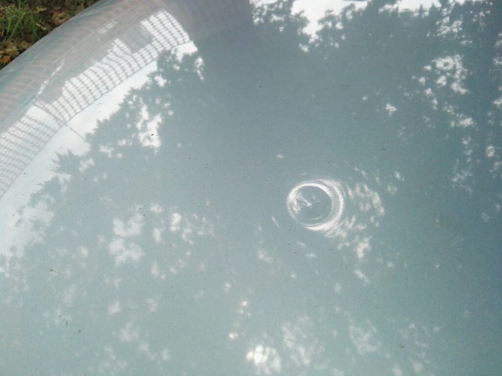

Messaggioda Foto Utentelodovico » 12 ago 2019, 13:11
...allego una foto del montante
nella parte centrale della foto potete vedere il bollo, l'auto e' sotto l'ombra di un albero, ma si vede che in quella parte l'ombra dellw foglie e' distorta in forma circolare...
cofano...:

Messaggioda Foto Utentesetteali » 12 ago 2019, 23:06
Io credo che quei bolli si possano togliere con martello e contrasto e probabilmente non c'è bsogno di verniciatura, certo che devi smontare il cielo interno, forse per tutti e due.
Certo che non è facile escludere la verniciatura, in qualsiasi caso.
Considera due cose, una che non è facile vedere dalla foto il danno e valutarne la complessità della riparazione , specialmente per uno come me che non lo fa di mestiere e che si è sempre arrangiato dove potevo.
L'altra è che io sono un tipo che per quelle due ammaccature non ci spenderei una lira :mrgreen:

Messaggioda Foto Utenteclaudiocedrone » 12 ago 2019, 23:13
setteali ha scritto: ...Io credo che quei bolli si possano togliere con martello e contrasto...
Quello sul montante di sicuro, quello del cofano bisogna vedere se sotto non ci capita un longone di rinforzo (nel qual caso sarebbe inaccessibile)...
setteali ha scritto: ...L'altra è che io sono un tipo che per quelle due ammaccature non ci spenderei una lira...
Nemmeno io, anzi le considero pure molto decorative :lol:
