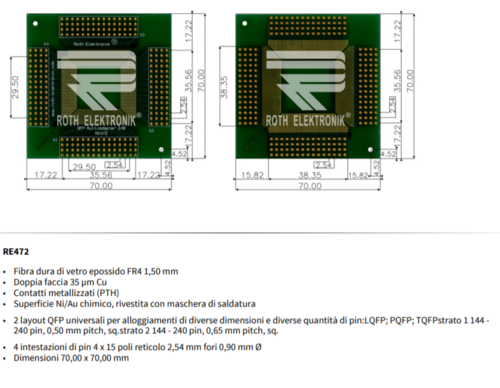

Approfitto del tema e della vostra disponibilità per chiedere questa cosa che ho visto girando in google seguendo i vostri suggerimenti (mi è saltato all'occhio questa scheda di adattamento dai risultati di ricerca a proposito di schede adattamento).
Nella immagine una scheda adattamento multi componente tra qui indicano un LQFP 240 pin passo 0.5mm.
Io avrei anche un dispositivo con package 176 LQFP 20x20mm , secondo voi si può montare qui ugualmente? L'unica cosa che non corrisponde è il numero di pin. Purtroppo nel dissegno non riportano le dimensioni di ingombro per la zona dell'integrato...
