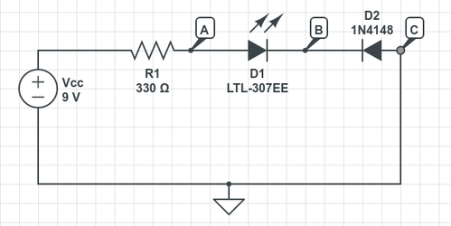

Ciao a tutti,
scusate la banalità della domanda ma sto ancora alle prime armi! :lol:
Nel circuito allegato, in cui il diodo D2 e' messo al contrario apposta.
Ho alimentato e ho preso alcune misurazioni con il multimetro :
    - Tra A e C ho 9,20V (esattamente come la pila Vcc) come e' giusto che sia.
    (Non avendo corrente nel circuito e' giusto che non abbia cadute di tensione su R)
    - Tra B e C ho circa 7,8V
Allora mi aspetto di avere sul LED, cioe' tra A e B, (9,20 - 7,8)V ma con il multimetro leggo 0!
Perche' ?
Immagino che quella differenza di tensione debba andare sul LED ma non capisco la ragione per cui con lo strumento non la vedo!
Perche' ?
Perché c'è D2 che blocca ogni passaggio di corrente, ergo tutto quello che hai visto è giusto :cool:
Prova a misurare quanta resistenza immette il tuo multimetro in questa impostazione (ti serve un altro multimetro impostato come ohmetro :mrgreen: )

Perdonami ma non capisco proprio:
mi e' chiaro R1 : la caduta dovrebbe essere iR1 ma essendo i=0 ==> VR= 0.
Ma i 9V della batteria devono finire da qualche parte e, infatti 7,8V finiscono sul diodo D2 (che non conduce) ma perche' non riesco a "leggere" i (9,20-7,8)? Dove si sono nascosti i maledetti?? :evil:

Messaggioda Foto UtenteAZZZ » 21 lug 2019, 18:55
Non si nasconde niente e nessuno, ma è semplicemente perché non sai che un multimetro impostato come voltmetro di fatto è come un resistore, ai cui capi si misura la cdt. Ecco perché ti chiedevo di provare a misurare quanti ohm ci sono in quella misurazione che avevi fatto.

Non ho un secondo multimetro, ma *immagino* che, in modalita' voltmetro, abbiamo una resistenza molto alta (~ 1MOhm).
Quindi:
Il diodo inverso e' come se fosse un circuito aperto e, facendo la misurazione, e' come se mettessi in serie al LED una resistenza da 1 MOhm (e, soprattutto, chiudo il circuito)
Nel momento in cui vado a misurare la tensione sul LED non leggo nulla perche' sono di nuovo in situazione di circuito aperto.
Corretto ?

Messaggioda Foto UtenteTITAN » 22 lug 2019, 9:19
Quando vai a misurare tensione su d2 come ti è stato detto comincia a girare una piccola corrente e le cdt le hai su batteria ,su r1 ,d1 e sul voltmetro.
Soprattutto sulla batteria potresti avere sorprese.
