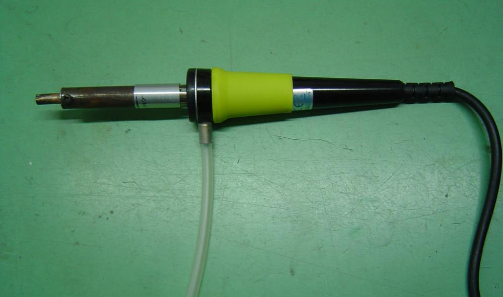

Non sarebbe male se tu descrivessi con un po' di parole il funzionamento delle modifiche , come le hai apportate ed i vantaggi che ne ricavi , se hai provato a fare dissaldature e saldature con la modifica, come immetti l'aria ....ecc. ecc.
Mettere una foto così senza descrizione potrei dirti che non c'è risultato valido.

Concordo in pieno con setteali.
Se tu organizzassi questo thread e l’altro che hai aperto in modo sistematico potresti scriverci un articolo, evidenziando pregi e difetti delle soluzioni proposte e indicazioni per coloro che, come te, vogliano autocostruirsi gli strumenti che proponi.
Credo sarebbe più utile di due scarni thread che riportano solo titoli e fotografie.

Questa modifica l'ho utilizzata collegando il tubo del saldatore ad una pompa per macchina aerosol ed anche ad una pompa per acquari, per funzionare funziona specialmente quando si devono dissaldare i componenti in SMD, si può inoltre variare la portata dell'aria spostando il tubetto in alluminio che si vede in foto posto sopra fenditure per il passaggio dell'aria.
Necessità ingegna.
Poi per il resto ogni vostro ulteriore consiglio è sempre bene accetto.
