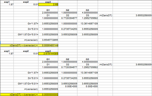

[7] Re: Problema di matematica/idraulica
Messaggioda Foto Utenteelfo » 27 lug 2019, 20:47
L'esponente "giusto" nella formula di Foto Utentevenexian e':
2.67914438502674000000 :mrgreen:
che arrotondato fa 2,68
Segue tabella
Come si vede - applicando l'esponente "giusto" - la differenza tra la formula di DarioDT e venexian si azzera

[8] Re: Problema di matematica/idraulica
Messaggioda Foto Utentesebago » 28 lug 2019, 8:22
elfo ha scritto:la differenza tra la formula di DarioDT e venexian
1) dov'è la formula di Foto UtenteDarioDT?
2) da dove saltano fuori i valori dei diametri D?
Ri-boh...

[9] Re: Problema di matematica/idraulica
Messaggioda Foto Utenteelfo » 28 lug 2019, 10:16
Formula di DarioDT
r=\frac{G_{1}^{1,87}}{D_{1}^{5,01}}=\frac{G_{2}^{1,87}}{D_{2}^{5,01}}=\frac{G_{3}^{1,87}}{D_{3}^{5,01}}
Scelti arbitrariamente G1, G2, G3, D1
D_{2}=(G_{2}^{1,87}\cdot\frac{D_{1}^{5,01}}  {G_{1}^{1,87}})^{\frac{1}{5,01}}
D_{3}=(G_{3}^{1,87}\cdot\frac{D_{1}^{5,01}}  {G_{1}^{1,87}})^{\frac{1}{5,01}}
Foto Utenteelfo
