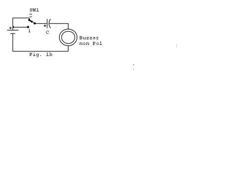

Buona sera a tutti,
Ho un buzzer attivo da 3V che collegato con due fili ad una semplice pila piatta da 3V emette un forte suono continuo, è possibile in modo semplice interrompere il circuito in modo che il buzzer emetta solo, unico e breve beep ogni volta che chiudo o apro il circuito oppure installare un componente di qualsiasi genere che serva allo scopo, pensavo di aver trovato la soluzione utilizzando un buzzer passivo ma anche con una pila a 9V il suono è molto basso.

Fig. 1b
Il buzzer (non polarizzato) suona quando lo SW1 e' in posizione 1 e 2. La durata dipende dal condensatore C (valore da sperimentare - provare con 100 uF)

Grazie mille Elfo per la solerte risposta.
Se ho capito bene:
1) il condensatore dovrebbe assorbire la corrente della pila in poco tempo in modo da interrompere il suono?
2) il Buzzer polarizzato è quello attivo e quello non polarizzato è quello passivo?

1) puoi trovare una spiegazione del funzionamento del circuito cercando su internet Circuito RC.
Nel nostro caso la R e' quella "interna" del buzzer (valore ignoto)
2) Nel nostro caso occorre sempre un buzzer attivo.
La mia dizione "buzzer polarizzato / non polarizzato" e' da cani
Normalmente i buzzer attivi hanno un filo "rosso" ed uno "nero" per indicare il verso della tensione a cui vanno collegati.
Nel caso (poco probabile) in cui il buzzer attivo funzioni con l'alimentazione collegata in qualunque modo (non ha un "verso") e' possibile utilizzare il circuito di Fig. 1b (piu' semplice di quello di Fig. 1c)

Elfo scusa ancora una cosa, il circuito non dovrebbe essere come nell'allegato inviato per potersi chiudere in entrambe le posizioni?
Nel tuo circuito l'armatura "+" del condensatore e' collegata sempre (posizioni 1,2 di SW1) allo stesso polo del genaratore (pila) e quindi il condensatore non ha modo di scaricarsi.
Nel circuito di Fig. 1a il condensatore si scarica sulla R 47 ohm dopo essersi caricato tramite la "resistenza" del buzzer.
Nei circuiti delle Figg. 1b, 1c il condensatore si scarica sulla resistenza buzzer dopo essersi caricato tramite la stessa.
Il buzzer produce un suono solo durante la carica (e la scarica) del condensatore). Se il condensatore non ha modo di scaricarsi si ha un suono solo durante la "prima" carica.

Quindi nella posizione 2 del circuito in fig.1b è il condensatore a dare la corrente scaricandosi.
Geniale!
Grazie Elfo sei stato gentilissimo, chiaro e semplice nella spiegazione.
Geniale!
Santy ha scritto:Quindi nella posizione 2 del circuito in fig.1b è il condensatore a dare la corrente scaricandosi.
Posizione 1
Posizione 1 si scusa, spero solo che il buzzer sia non polarizzato altrimenti il circuito in figura 1c mi sembra complicato e ingombrante, ho cercato deviatore doppio e mi dà figure di interruttori quindi immagino che il sistema non sia automatico...
