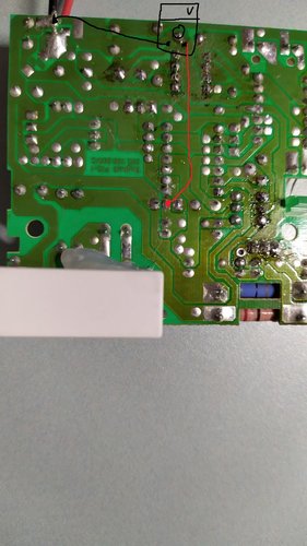

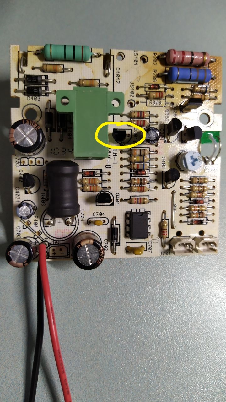

Salve a tutti ragazzi, sto cercando di riparare questa lampada di emergenza beghelli in quanto in mancanza di tensione non si accendono i led ma rimangono accesi molto poco(12V circa sull'uscita al posto di 20-21V), facendo delle misure di tensione mi capita una cosa strana e spero di poterla risolvere con il vostro aiuto, in breve appena metto il multimetro in misura di tensione DC con il puntale negativo su gnd e il puntale positivo sulla base del transistor BC457, mi si accendono le strip led ?% . Quale potrebbe essere il problema ?
Vi allego le foto per farvi capire meglio.

Aggiungo che anche se tocco la base di questo transistor con un filo senza collegarlo a nulla, fa lo stesso effetto #-o ?%

Prova a rifare le saldature di quel terminale di base e quelle dei due resistori che sono sulla medesima piazzola; per i due resistori rifai anche le rispettive saldature degli altri due terminali.

Nel dubbio ho ripassato tutte le saldature sulla scheda, ma nulla purtroppo sempre lo stesso difetto

ho provato a metterci circa 700k perché non avevo quelle da 1 mega, niente fa lo stesso difetto

Messaggioda Foto Utenteclaudiocedrone » 16 ago 2019, 0:00
Se non ho preso una cantonata quel transistor parrebbe connesso così...
e non essendovi degenerazione di emettitore direi trattarsi di un interruttore... allora cosa potrebbe essere che lo fa funzionare parallelando la resistenza del voltmetro del multimetro al resistore da 680 k ovvero diminuendone leggermente il valore (ammesso che sia tutto efficiente), o semplicemente facendo captare rumore alla base e non lo fa funzionare coi collegamenti originari ? :roll:

Messaggioda Foto UtenteFedib » 16 ago 2019, 0:11
se non sbaglio seguendo i colori delle resistenze dovrebbe essere una cosa del genere, il transistor che a noi interessa è il bc547 che ho gia sostituito per scrupolo

Messaggioda Foto Utenteclaudiocedrone » 16 ago 2019, 0:25
Vero, mi sono incasinato con la specchiatura e ho trascritto i resistori sbagliati #-o ...
hai controllato l'integrità del resistore da 2,7 k ?
