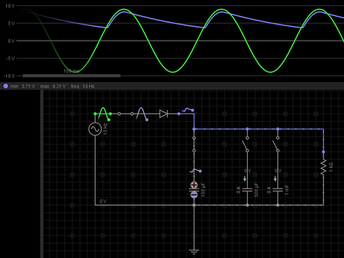

Ciao a tutti,
sto cercando di verificare analiticamente quello che vedo attraverso il simulatore (immagine allegata) ma ho delle difficolta'.
  • In ingresso ho una 9V@10Hz
  • carico da 1K
  • diodo raddrizzatore
  • condensatore di livellamento da 100 uF.
Se la frequenza e' 10 Hz ==> periodo T = 100 ms
Costante di scarica del condensatore RC = (10^3) * (100 * 10^-6) = 100 ms
La funzione di scarica del condensatore e':
v(t) = Vi * ( e^(-t/RC))
Nel momento in cui la semionda inizia a scendere, il diodo entra in interdizione ed e' il condensatore che inizia a erogare tensione al carico.
Quindi, se nella funzione sopra inserisco i valori:
Vi = 9 - 0.8 = 8.2 V
RC = 0.1 s
t= T/2 = 0.05 s (prendo in esame solo la semionda negativa)
Dovrebbe uscirmi, circa, quello che vedo a video (Vmin = 3.7 V) invece mi viene 4.9 V.
Cosa mi sfugge ?
grazie mille

Il tempo di scarica è circa uguale al periodo
non al semiperiodo.

Grazie Foto UtenteMarcoD, analiticamente lo sospettavo (il risultato si avvicina a quel 3.7 V) ma non riesco proprio a "vederlo"!
Se uso tutta la semionda per scaricare il condensatore, quando lo carico ?
Grazie mille!!
Foto Utenteboggiano
65 3
Messaggi: 54
Iscritto il: 27 feb 2019, 16:24
[4] Re: Raddrizzatore semionda: chiarimento
Messaggioda Foto UtenteMarcoD » 4 ago 2019, 12:14
Ho scritto quasi uguale ossia leggermente meno
Con le approssimazioni fatte carichi il condensatore anche istantaneamente, guarda il grafico della tua simulazione, magari visualizza la corrente nel diodo e aggiungi un resistore in serie alla 9 V AC O_/
