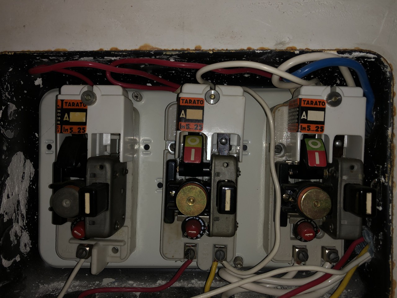

In alto: Da dx a sn ho fase e neutro. Il neutro va ai tre MT. La fase al primo ed al secondo.
In basso: da dx a sn ho fase e neutro 6mm bianchi per la linea calore; sul secondo MT neutro rosso, fase gialla portano corrente al linea 10A luce e prese 10A; sul terzo MT neutro bianco 10A per altre utenze.
Ma non capisco perché la fase bianca ha un ritorno sul secondo MT. Nella mia stupidità penso che se intervengo disattivando il MT, ma la fase prosegue perché ponticellata è come se avessi un MT monofase bipolare. Dico una baggianata?

Per la precisione la fase bianca sul secondo MT ponticella ingresso e uscita. I magnetitermici sono i BTicino 1601n tarabili 0-25. Due sono bipolari e l’ultimo è unipolare.

Comunque eccola qua in tutta la sua magnificienza!!!
Art. 1601n

Ciao mi si incrociano gli occhi a seguire il groviglio di fili nella foto, magari uno schema con fidocadj...

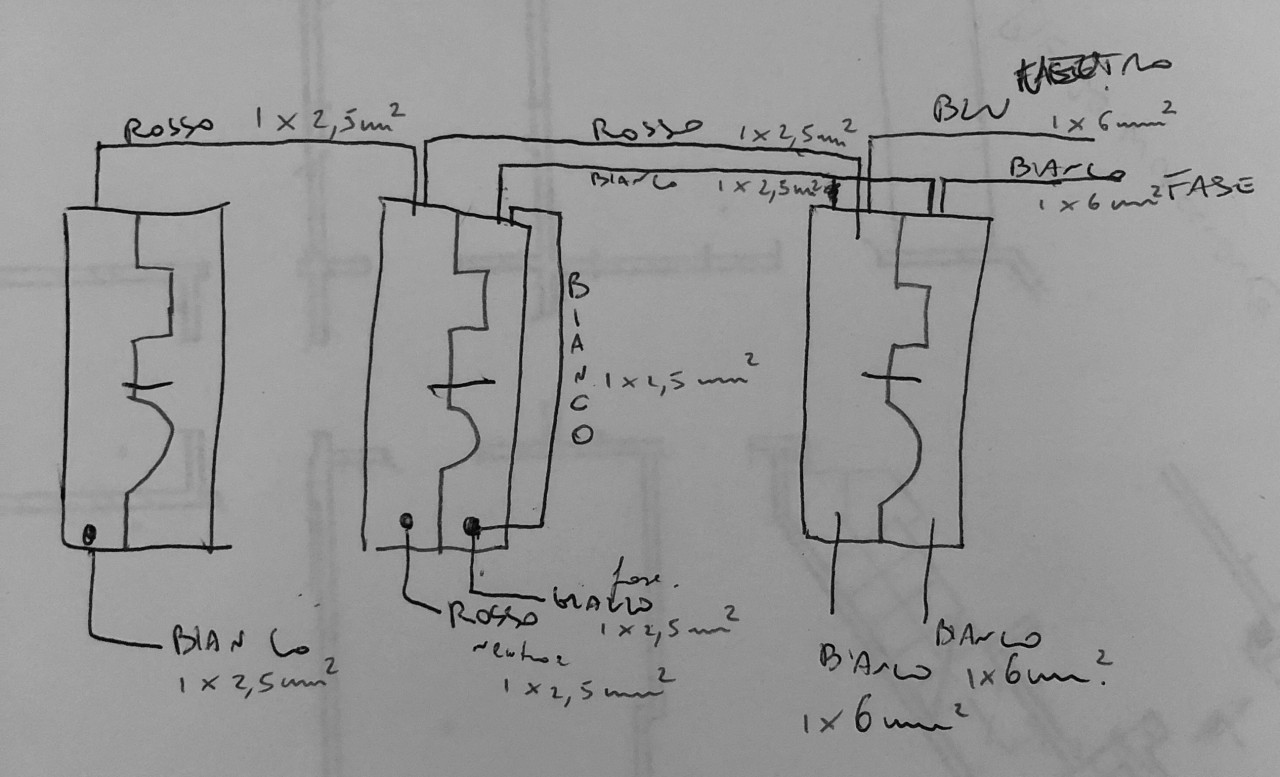

[7] Re: Quadro elettrico vintage con dubbio su ritorno di fase.
Messaggioda Foto UtenteYakko78 » 7 ago 2019, 16:16
Goofy ha scritto:Ciao mi si incrociano gli occhi a seguire il groviglio di fili nella foto, magari uno schema con fidocadj...
:’DDDD
Non posso usare il PC di lavoro per installarlo. Te lo scrivo e fotografo. ;)

Schema QE vintage

Messaggioda Foto Utentegabrisav » 7 ago 2019, 16:31
Probabilmente il ponticello è stato fatto perché il giallo del'linterruttore centrale è in comune anche con il circuito dell'interruttore di sinistra

[9] Re: Quadro elettrico vintage con dubbio su ritorno di fase.
Messaggioda Foto UtenteYakko78 » 7 ago 2019, 17:17
gabrisav ha scritto:Probabilmente il ponticello è stato fatto perché il giallo del'linterruttore centrale è in comune anche con il circuito dell'interruttore di sinistra
Grazie. In sostanza è stato fatto per evitare la sostituzione del magnetotermico di sinistra e ridurre il numero di cavi? Ma allora perché non mandare direttamente la fase senza passare dal magnetotermico? :/
Ho iniziato a controllarlo da qualche giorno e disinserendo sempre il generale mi è venuto in mente che non ho verificato il passaggio di tensione col solo interruttore disarmato. Stasera controllo.

Messaggioda Foto UtenteYakko78 » 13 ago 2019, 11:42
Buongiorno a tutti,
sono un bischero. Ieri sera ho finalmente controllato il quadro elettrico e i magnetotermico interrompono la fase. Quindi quello ponticellato è il neutro.
