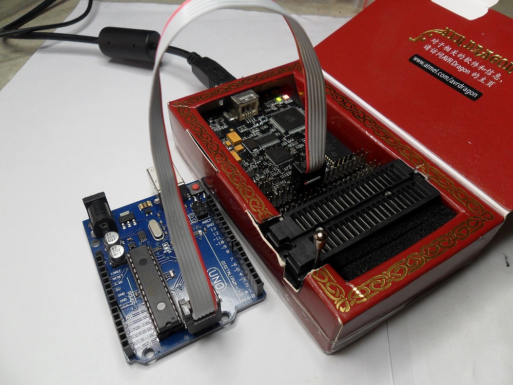

Ciao Edgar, ho provato a collegare l'AVR Dragon con un Arduino Uno R3, ma non riesco neppure a leggere il micro.
Spiego cosa faccio: ho inserito un Atmega 328P vergine nello zoccolo dell'Arduino, ho inserito un cavetto ISP tra AVR Dragon e Arduino (vedi immagine COLLEGAMENTO), ho collegato un cavo USB all'AVR Dragon, ho avviato Atmel Studio 7, selezionato TOOLS > DEVICE PROGRAMMING, selezionato Atmega328P, selezionato la modalità di programmazione ISP...

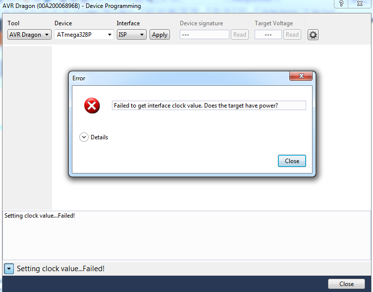

Ma appena clicco su Apply mi viene fuori un messaggio (vedi immagine FOTO1)

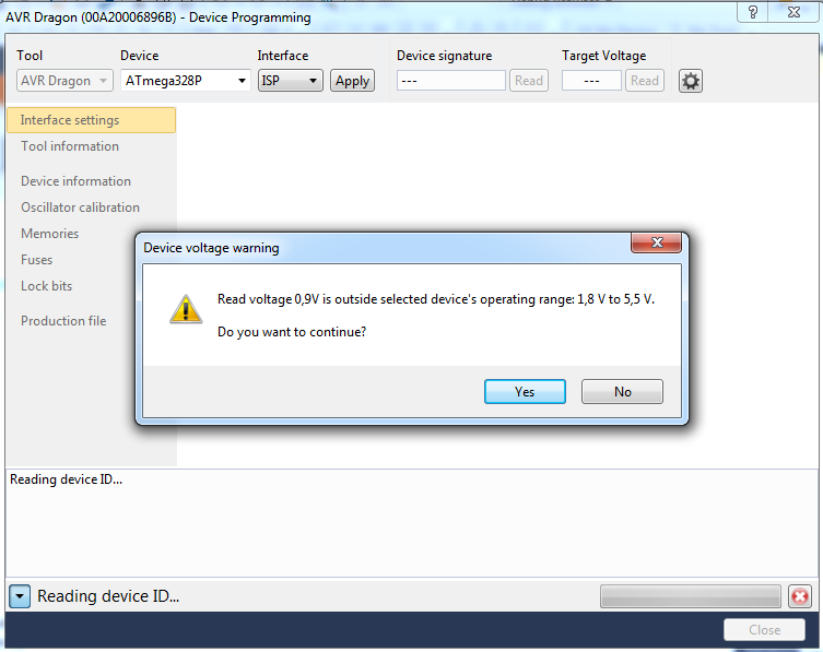

Poi se clicco su Read, mi viene fuori un messaggio (vedi immagine FOTO2)
Sembra che non sia presente la 5V, però come tu mi hai detto...l'alimentazione la fornisce gia il cavetto ISP attraverso l'AVR Dragon .
Sbaglio forse collegamento?....

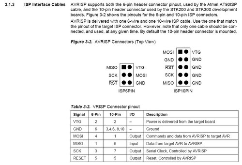

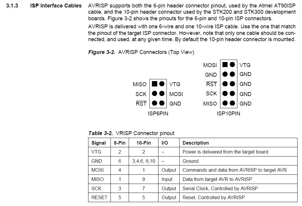

Messaggioda Foto UtenteSuperFabius » 16 ago 2019, 11:07
Per quello che mi ricordo il collegamento AVR ISP "originale" (come quello che hai tu) non alimenta il target (l'Atmega328), ma "sente" solo la tensione applicata. Per cui penso che gli errori che rilevi siano corretti.
Prova ad alimentare la scheda Arduino con un secondo cavo USB con un'altra porta USB dello stesso PC e riesegui la stessa procedura.
456 4
Messaggi: 48
Iscritto il: 2 dic 2014, 13:08
[10] Re: AVR Dragon messaggio di errore Atmega328P
Messaggioda Foto UtenteSuperFabius » 16 ago 2019, 16:28
...infatti:
"VTG (pin 2): l'alimentazione è fornita dalla scheda target"
