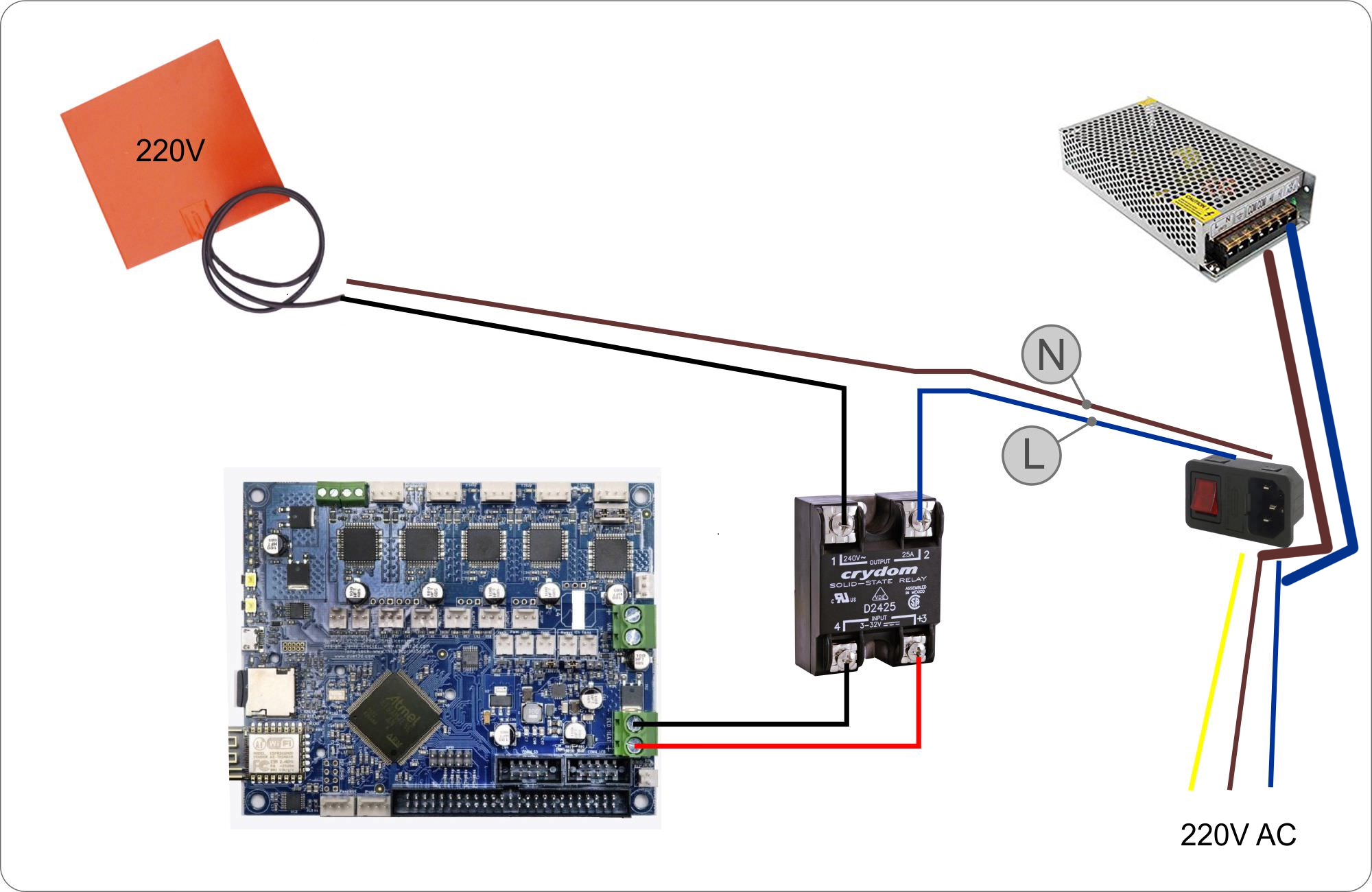

Ho appena fini.to il cablaggio del piatto riscaldato da 220 sulla stampante 3d che dovrebbe essere comandato da un ssr
Il problema è che ai terminali 1 e 2 , quelli dove interrompo il 220 sull'ssr ho sempre 125 volt indipendentemente dalla corrente applicata sui teminali di controllo che anzi non hanno nessun effetto.
Il led di stato non si accende.
Diversamente scollegando i terminali del 220 4 e 3 l'ssr torna comandabile , il led di stato si accende e spegne e i terminali 3 e 4 rispondono correttamente all'attivazione.
E' rotto il relè o sono deficiente io ?

Mi rispondo da solo , dicendomi che sono un deficiente e non mi sono accorto che è un mosfet per corrente continua
