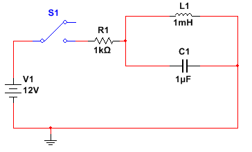

Intanto, per fissare le idee, partirei con uno schema che qui allego. I valori dei componenti sono puramente indicativi. Ciò che mi interessa, come scrivevo sopra, è la fisica del fenomeno.
Ciò che so è questo.
1. Se considero il solo transitorio capacitivo, ovvero immagino di scollegare l'induttore L1, dovrebbe accadere che:
a. all'istante t=0+, ovvero un attimo dopo la chiusura dell'interruttore, C1 si comporta come un corto circuito e, pertanto, la tensione ai suoi capi è nulla; la corrente, invece, è massima e vale V1/R1;
b. al trascorrere del tempo la corrente decresce esponenzialmente e tende a zero per t che tende all'infinito;
c. la tensione ai capi di C1, invece, tende a V1 per t che tende ad infinito;
d. gli andamenti esponenziali di cui ai punti b e c sono regolati da una costante, detta costante di tempo, che vale il prodotto di R1 e di C1.
2. Se considero il solo transitorio induttivo, ovvero immagino di scollegare il condensatore C1, dovrebbe accadere che:
a. all'istante t=0+, ovvero un attimo dopo la chiusura dell'interruttore, L1 si comporta come un circuito aperto e, pertanto, la tensione ai suoi capi è massima e pari a V1; la corrente, invece, è nulla;
b. al trascorrere del tempo la corrente cresce esponenzialmente e tende a V1/R1 per t che tende all'infinito;
c. la tensione ai capi di L1, invece, tende a zero per t che tende ad infinito;
d. gli andamenti esponenziali di cui ai punti b e c sono regolati da una costante, detta costante di tempo, che vale il rapporto tra L1 e R1.
La fisica dei due fenomeni che ho descritto mi è chiara o, almeno, credo mi sia chiara.
In questo caso, invece, non riesco a comprendere come vadano le cose. L'idea che mi sono formato è la seguente.
Alla chiusura dell'interruttore, all'istante t=0+, la corrente tenderà a scorrere tutta nel condensatore in quanto qui troverà un corto circuito mentre, sul ramo induttivo, troverà un circuito aperto.
Poi, al trascorrere del tempo, la circolazione di corrente nel condensatore tenderà a diminuire - presumo esponenzialmente - mentre quella nel l'induttore tenderà a crescere.
Quando il transitorio sarà esaurito si dovrebbe osservare circolazione di corrente solo nell'induttore (12 mA con i valori indicati) e non più nel condensatore.
Ma che dire, invece, della tensione ai capi dei due componenti reattivi? Essendo in parallelo, tale tensione dovrebbe essere la stessa, istante per istante. Ma all'istante iniziale, per esempio, dovremmo avere una tensione nulla ai capi di C1 e, ai capi di L1, pari a V1. Si tratta, certamente, di valori inconciliabili (lo stesso discorso potrebbe essere fatto per un qualunque altro istante: per esempio a transitorio esaurito).

luigi2000 ha scritto:... Essendo in parallelo, tale tensione dovrebbe essere la stessa, istante per istante.
Su questo non ci piove.
luigi2000 ha scritto:... Ma all'istante iniziale, per esempio, dovremmo avere una tensione nulla ai capi di C1 e, ai capi di L1, pari a V1. Si tratta, certamente, di valori inconciliabili ...
Ma se abbiamo appena detto che c'è una uguale tensione su entrambi, come possiamo ora dire che la tensione sarà diversa: nulla su C e pari a V1 su L?
Di certo le tensioni rimangono sempre istantaneamente uguali e, ipotizzando L e C inizialmente scarichi, la corrente in L inizialmente tenderà a salire (a partire da zero), così come quella nel condensatore tenderà a scendere (a partire dal valore V1/R1), ma poi questa salita (discesa) sarà continua o ci sarà forse un massimo (minimo) e una successiva discesa (salita)? ... o magari delle oscillazioni, prima di stabilizzarsi sui valori a regime?
Di certo alla fine dei secoli la corrente in L e in C si saranno scambiate i valori iniziali ma, mi chiedo: non sarebbe più semplice andare a risolvere questo transitorio per vC e per iL per toglierci questi dubbi?

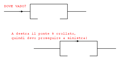

... Essendo in parallelo, tale tensione dovrebbe essere la stessa, istante per istante. Ma all'istante iniziale, per esempio, dovremmo avere una tensione nulla ai capi di C1 e, ai capi di L1,pari a V1.
Non è facile spiegare intuitivamente cosa succede.
Prova prima a spiegare il funzionamento meccanico di una altalena
luigi2000 ha scritto:...Ma se abbiamo appena detto che c'è una uguale tensione su entrambi, come possiamo ora dire che la tensione sarà diversa: nulla su C e pari a V1 su L?
E, infatti, è proprio questo uno dei dubbi che nutro sull'evoluzione temporale di questo circuito (ovvero, della corrente e della tensione).
Forse non te ne sei accorto, ma la mia non era una domanda ma un'affermazione.

Per esempio, all'istante t=0+, qual è il valore della tensione ai capi del parallelo?
La tensione ai capi di quel parallelo, all'istante t=0+, è ovviamente pari a zero, visto che la tensione sul condensatore, in quella rete, non può presentare discontinuità
Potrebbe forse giovare il tenere presente che qualsiasi cosa in parallelo a un cortocircuito è un cortocircuito ?...
