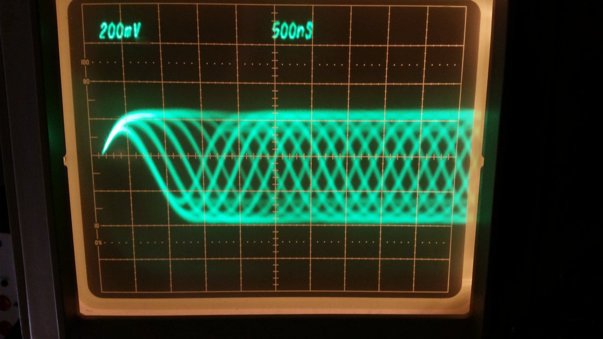

E' quello che pensavo anch'io, ci sono delle regolazioni sul pickup (EF balance, Focus bias, Laser power, vedi per esemipio https://console5.com/wiki/KSS-240A ) e due sulla scheda che tratta il segnale (TE gain, FE gain). Ecco la situazione iniziale misurata sul mio circuito:

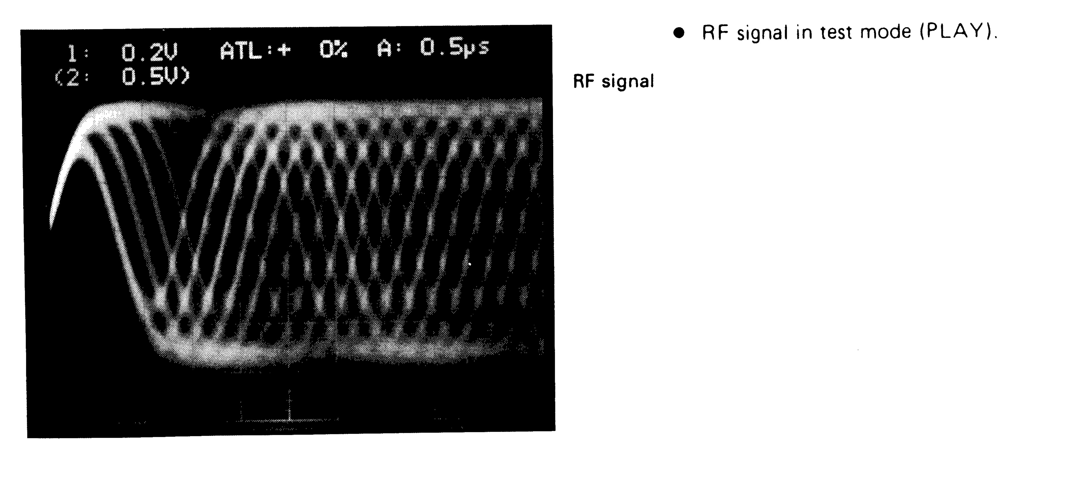

Ecco il diagramma riportato sul service manual:

Ho dato un'occhiata e mi pare che il segnale non fosse male, anche cambiando un po' la posizione del potenziometro tendo a ritornare su quella iniziale. L'ampiezza del diagramma d'occhio non cambia in maniera sostanziale, ma se il pickup è sregolato l'occhio collassa di colpo.
Ho regolato anche il Focus bias sul pickup e sostanzialmente anche lì la migliore soluzione è praticamente coincidente con la regolazione di fabbrica.
Ho notato che il diagramma cambia d'ampiezza regolando la potenza del laser, ma sono stato molto attento a non andare oltre alla regolazione iniziale perché so per esperienza diretta che con i laser a semiconduttore non è bene giocare con la potenza in uscita senza misurarla.
I potenziometri TE Gain e FE Gain non hanno incidenza visibile sull'ampiezza del diagramma ad occhio ma lo fanno collassare se sono molto sregolati. Anche lì dopo qualche tentativo sono ritornato alla posizione iniziale...
La lente mi sembra pulita ed ho dato un colpetto di aria compressa (molto gentile) per scongiurare eventuale presenza di polvere, senza nessun cambiamento.

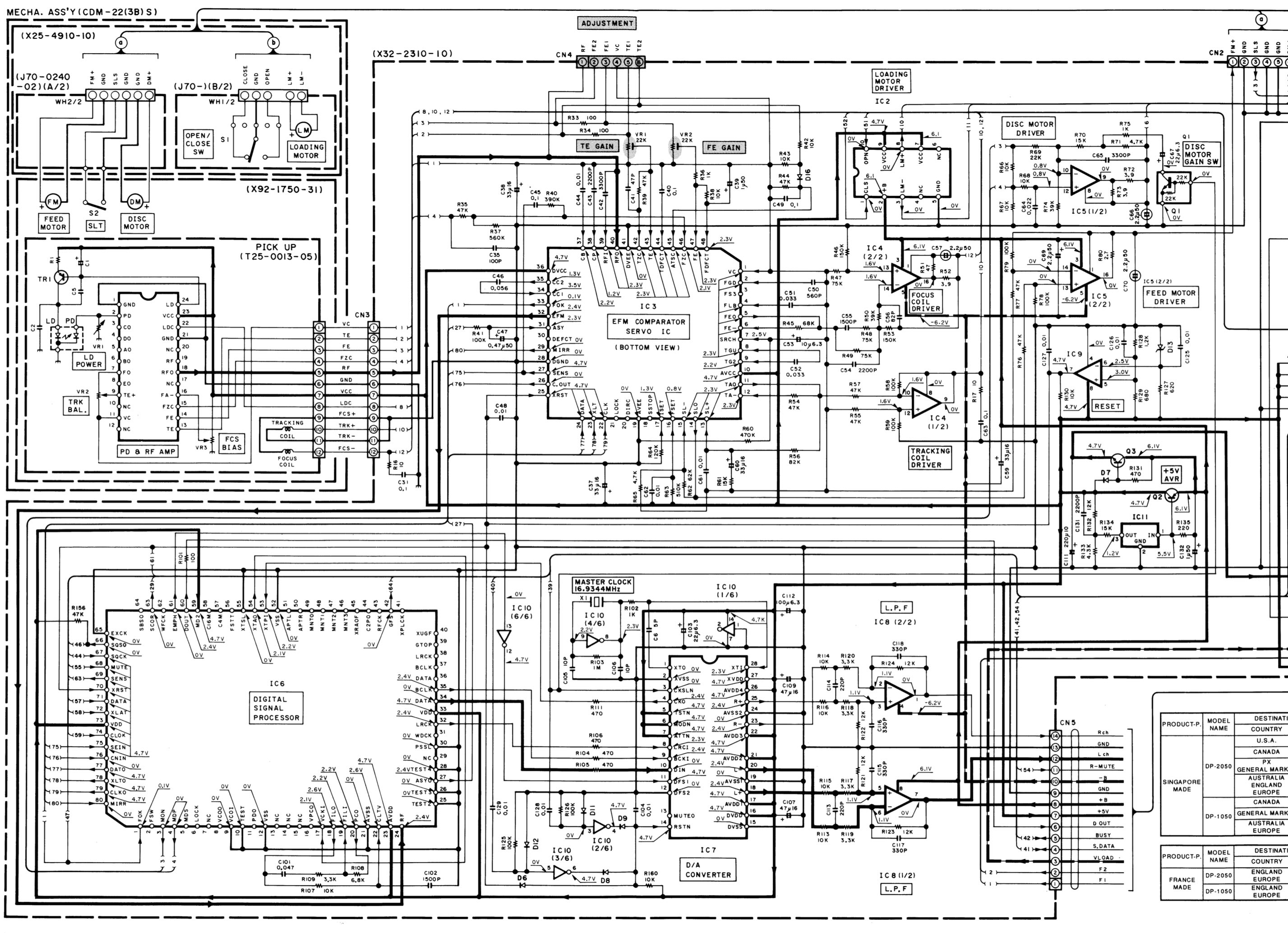

Ho sostituito parecchi condensatori elettrolitici là dove mi pareva potessero avere un'incidenza, casomai la loro ESR si fosse deteriorata negli anni. Lo schema elettrico riporta molte tensioni DC misurate probabilmente con il lettore in pausa, ma non ho trovato nulla di significativamente diverso da quanto indicato. Riporto qui di seguito la porzione significativa dello schema.

Allora, per vedere se è un problema di pickup, ho fatto una prova prendendo dei rischi, perché è potenzialmente distruttiva.
Ho aumentato la potenza del laser per avere un diagramma ad occhio di quasi 1V di ampiezza picco/picco, che è quello che normalmente ci si aspetta dal pickup. Il risultato non cambia affatto!
Oltretutto, il diagramma ad occhio è ben aperto anche a 0,6V di ampiezza, non penso che ci sia un problema da quel punto di vista. Semmai c'è un po' di jitter, ma anche il diagramma originale mostra una traccia un po' "spessa".
Ho rimesso la potenza così com'era regolata di fabbrica.
