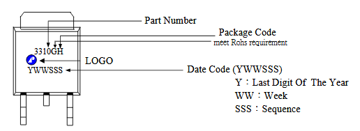

Buongiorno, premetto che non ho grande esperienza in elettronica ancora, volevo sostituire un mosfet su una scheda madre che riporta la sigla ''3310 gh'' e poi sotto 810018, devo comprarne uno che abbia anche gli stessi numeri sotto? perché ne vedo molti che hanno il modello uguale ma il numero diverso... volevo capire questa cosa

Come vedi nel datasheet:
quei numeri sono la data di produzione.
Ergo no, non serve che siano uguali.
