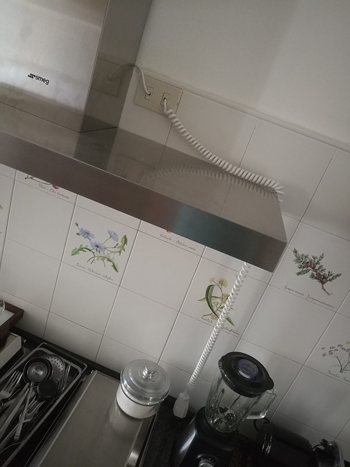

Ciao. per questioni estetiche ho realizzato un portafrutto un po' inusuale composto da due passacavi e due prese femmine che escono: una universale e l altra che alimenta cappa. Secondo voi è a norma e/o potenzilalmente pericolso? Grazie ciao.

Non vedo problemi nell'uscita dei cavi dalla scatola con pressacavo.
Per valutare che sia "a norma" bisognerebbe vedere tutto quello che c'è a monte e attorno.

Normative a parte, per maggior "sicurezza" personalmente provvederei a qualche riparo (magari semplicemente feltrini o gommino autoadesivo o spezzone di tubicino flessibile plastico o simili) per evitare che durante l'utilizzo la prolunga spiralata strusci direttamente sullo spigolo (anche se non è vivo ne affilato) della cappa.

Come ti è stato già detto, dipende anche da cosa c'è intorno, se usi pentole con acqua o fiamme in prossimità non è sicuro. Per quanto riguarda l'aspetto estetico, se fossi in te metterei una presa in una scatola esterna all'altezza della cappa, (più alta del normale ma comunque raggiungibile) con i cavi passanti entro un tubo rigido. Non sarebbe così male e sicuramente più sicuro e funzionale.
