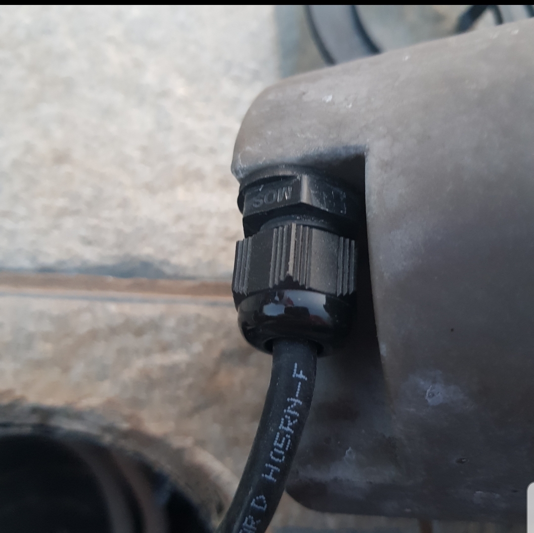

L'elettricista, dal canto suo, ha lasciato aperti i passacavi non serrandoli a dovere.
All'interno delle controcasse, nonostante l'assenza del drenaggio, non ho trovato acqua ma solo condensa.
È possibile che tale condensa sia poi entrata all'interno del faretto dal passacavo non stretto?

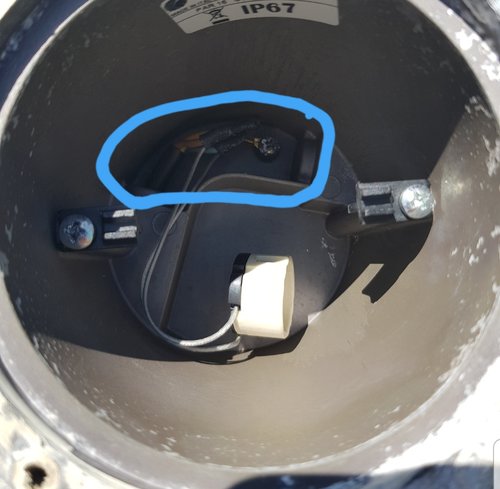

Per sistemare ho pensato di procedere in questo modo:
Sebbene non previsto dal produttore, installerei dei sacchetti di silico gel nelle controcasse
Sostutuirei i sacchetti di silico gel da 6 mg forniti dal produttore e inseriti nei faretti con quelli da 10
Stringerei i pressacavi
Affogherei i contatti (nella parte evidenziata nella foto) in resina o gel: su questo argomento ho letto qualcosa in giro sulle differenze tra i due prodotti. So che uno è riutilizzabile e l'altro no: per il mio caso, al fine di evitare che la condensa entri nel faretto dalla controcassa, quale prodotto mi suggerite?
Così procedendo, risolverei il problema?

Comunque in un caso del gerenere che mi è capitato ho usato il gel per annegare l'ingresso cavi nel faretto e ho anche sostituito il pressacavo.

Per quanto riguarda il cemento, farei un foro con tassellatore e punta abbastanza lunga da arrivare al terreno.
Non è la soluzione migliore ma dovrebbe fare qualcosa.
Il gel bicomponente nel momento che solidifica diventa compatto e morbido e mantiene nel tempo la sua caratteristica.
La resina, per come mi ricordo io, con il tempo si secca e si gretola perdendo la sua caratteristica di sigellatura.

Non so cosa sia, comunque non puoi evitare che si formi l'umidità nella controcassa, sevi solo evitare che l'umidità entri nel faretto.
Controlla anche che le guarnizioni del faretto non siano sporche e che sigilllino bene

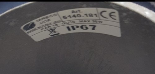

Invece andando al problema. Puoi fare una foto completa della targhetta del faretto?
Altra perplessità mi viene dal cavo di alimentazione, non mi sembra la guaina dell'H07RN-F, e ovviamente non è nemmeno 'butilico"... spero non sia quello che penso :roll:

Il cavo è h05rn-f

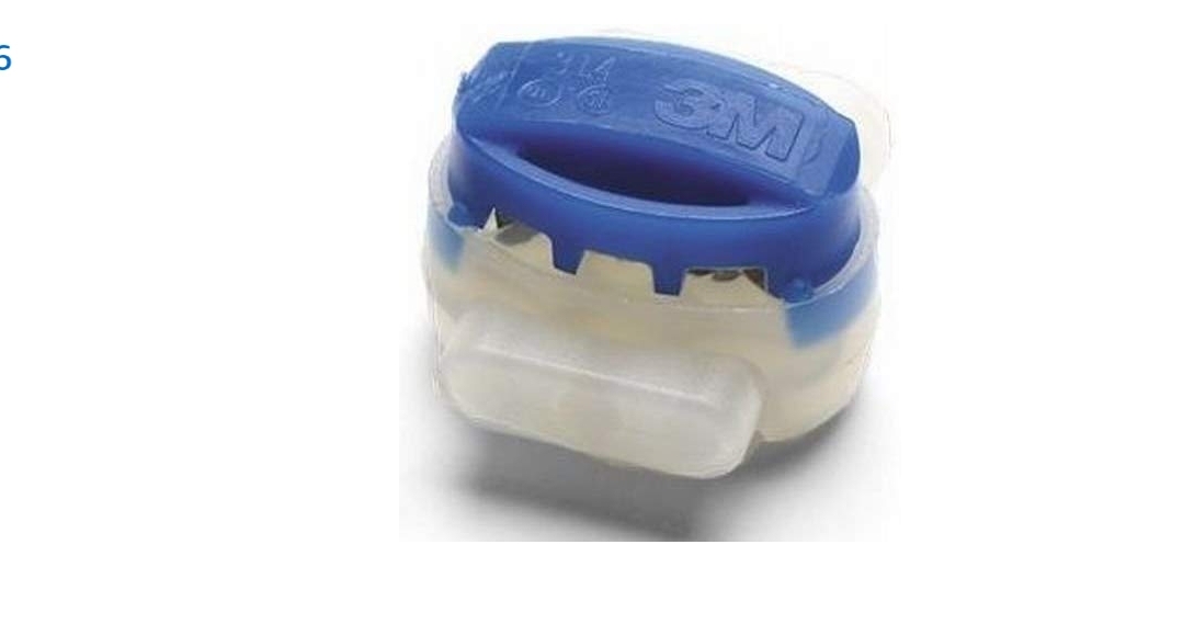

Si. Sono ancora integre. Hanno usato un nastro che mi dissero serviva proprio per rendere i collegamenti a tenuta e in più hanno dato del nastro isolante a coprire. Anche li...pensavo di usare questi morsetti che hanno all'interno del gel e rende i collegamenti a tenuta.
Li conoscete? Sono comunque dubbioso perche gli allacci al momento sembrano ok
