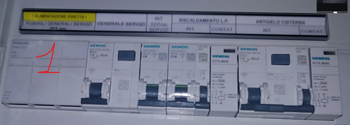

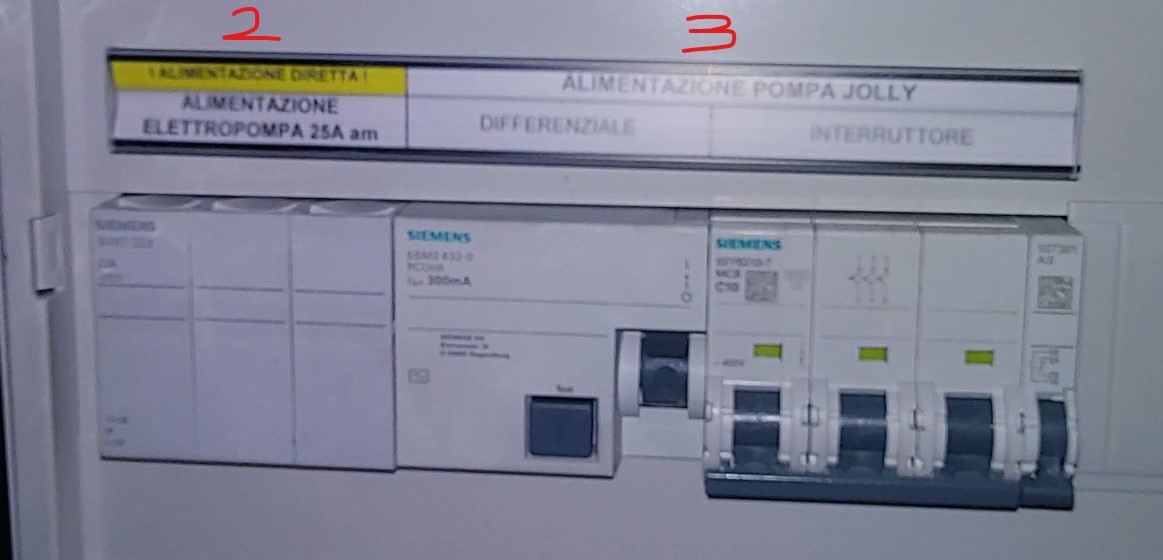

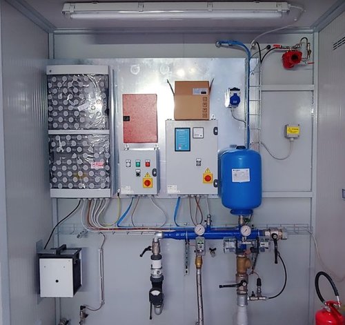

Salve devo alimentare un gr. pompe antincendio arrivato preconfezionato in un container dedicato.
Sul quadro elettrico ho questi arrivi:
1 - Generale Servizi x luce, antigelo, ecc.. (con protez. mtd varie)
2 - Alimentazione elettropompa 25A (protez. solo fusibili)
1 - Alimentazione pompa jolly 16A (protez. int. mtd 3C10-300mA )
Domanda dal contatore devo andare con tre linee una per ogni partenza di cui sopra ?
Solo quella della pompa antincendio deve essere tipo res. al fuoco FTG10OM1 ?
Le altre 2 compresa pompa Jolly possono essere FG16 ?
Le 3 linee possono essere posate insieme oppure quello della pompa antincendio deve avere una tubazione dedicata seppur seguendo il medesimo percorso delle altre 2 ?

Messaggioda Foto Utentecrit » 23 set 2019, 12:58
dal quadro contatore puoi andare con tre linee separate oppure puoi accorpare la linea generale e la linea pompa jolly mentre la pompa principale la devi portare a se partendo da un interruttore dedicato collegato a monte del generale impianto (quindi subito a valle del contatore).
Per il cavo hai due alternative: usare il cavo FTG10OM1 e quindi lo puoi mettere nel corrugato con gli altri cavi oppure un percorso interrato a se (anche con pozzetti dedicati). Le altre linee potranno essere in cavo FG16OR16.
La linea della pompa principale deve essere in un unico tratto (no giunzioni).

Attenzione che anche i container devono rispettare la nuova norma UNI 11292 appena uscita.
