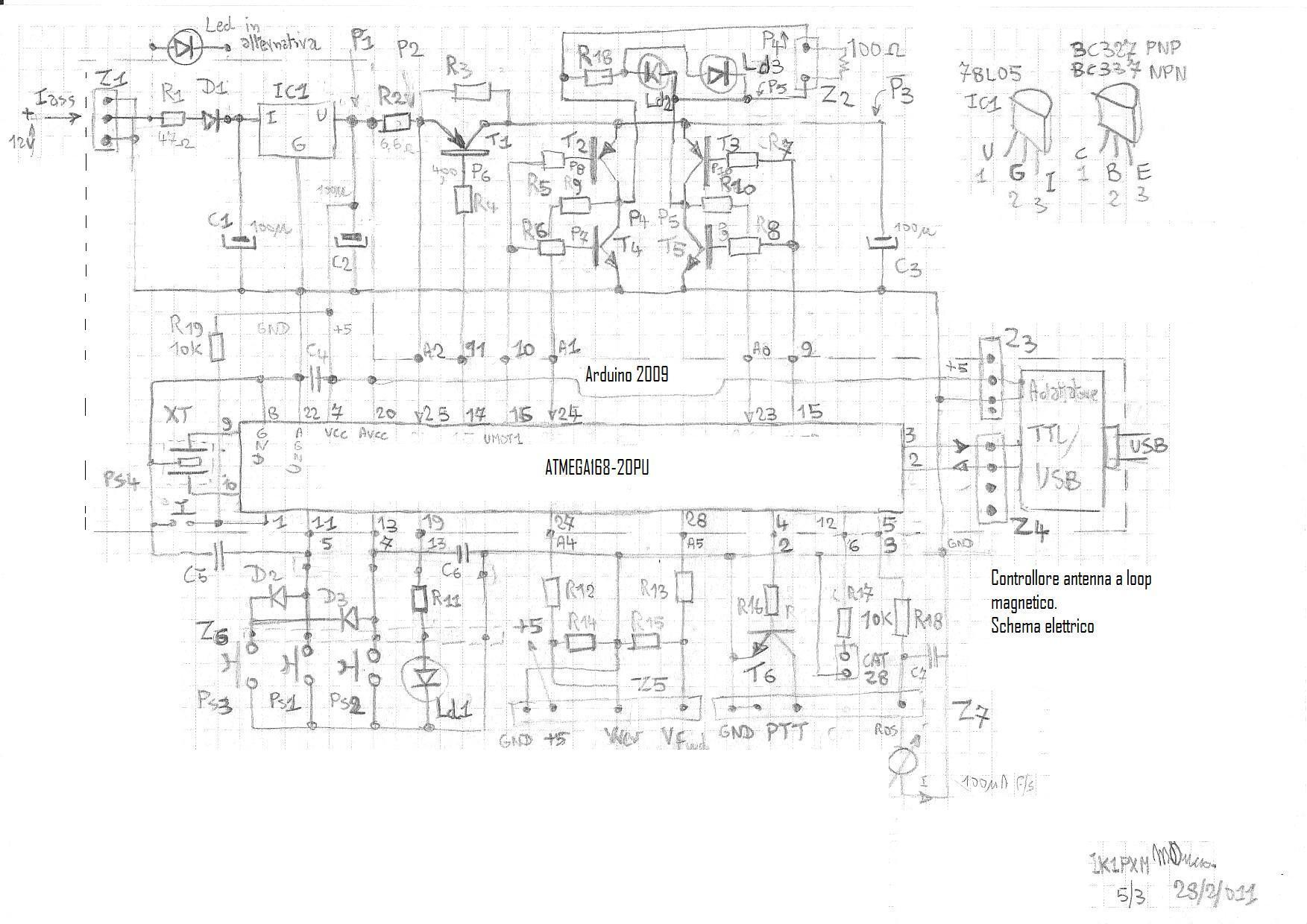

Allego un vecchio schema, funzionava. Azionava motorino 12 V a 5V riducibili a 3 con R in serie.

L'alimentazione sarebbe a 3V quindi la Rb = 1.2K, corretto?
Altra cosa: per l'ESP8266 la corrente massima di un pin è 12mA e direi che nel caso sopra Ib è sotto tale valore.
Però non capisco la formula che hai usato per dimensionare (beta fissato a 50, io usavo Hfe media presa dal datasheet invece).
PS: da qualche parte avevo anche letto che per saturare un transistor Ib = Ic / 10 ma se la corrente su C non è fissa come si usa quella formula?

si dovrebbe adoperare il beta più sfavorevole ( più basso)
Potresti anche fare delle misure su un transistor: Imposti la I collettore massima (Valim/Rc), vari la corrente di base e misuri la Vce, attento a non farlo dissipare troppo !
