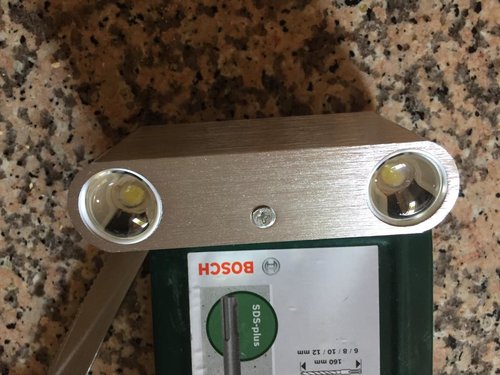

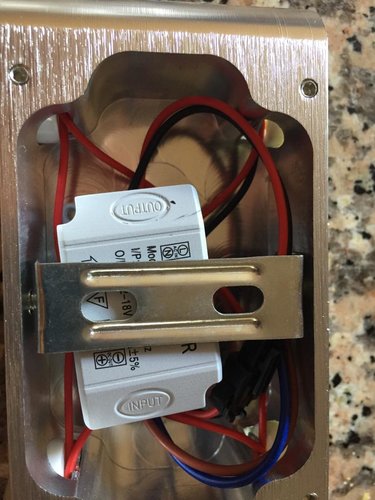

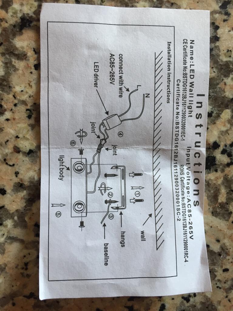

Salve ho montato dei faretti che allego foto ma quando sono spenti lampeggiano ho anche provato a invertire fase neutro lo fa lo stesso difetto.

Anche con l'interruttore aperto, un pochina di corrente arriva comunque al faretto, per via capacitiva.
Questa corrente, all'interno della lampadina viene raddrizzata, lentamente carica un condensatore che quando è abbastanza carico attiva per un attimo il driver del led.
Nella bobina del relè, invece, la carica non si accumula, se non c'è sufficiente corrente per eccitarlo semplicemente rimane diseccitato
Probabilmente è sufficiente la bobina del relè in parallelo al faretto per risolvere il problema
