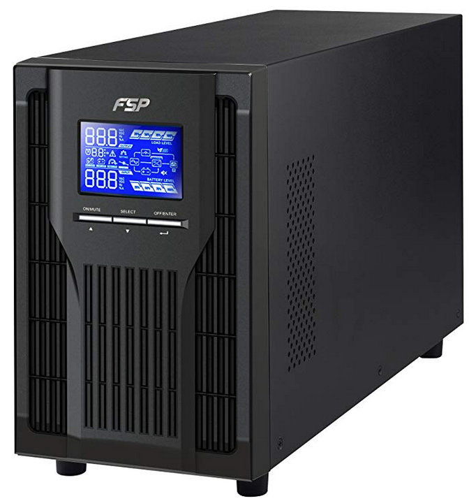

Salve a tutti,
Potreste consigliarmi un UPS ad onda sinusoidale per proteggere TV e altre utenze elettroniche domestiche da piccoli sbalzi e assenza di tensione per pochi minuti?
Più o meno da 700W.
Non vorrei svenarmi: ho visto costi già importanti per queste mie esigenze.
Grazie.

Per esperienza diretta, ti posso consigliare il FSP Fortron modello Champ Tower 1K (che in questo momento puoi trovare su Amazon a circa 210 euro, spese di spedizione comprese).
Possiedo già i due fratelli maggiori modello Champ Tower 2K e Champ Tower 3K e ti assicuro che sono ottimi prodotti, ideali per alimentare carichi "delicati", in quanto sono UPS a doppia conversione con onda sinusoidale (eventualmente configurabili, per risparmiare, in modalità "line interactive", con tempo di commutazione di 4 millisecondi). L'unica limitazione che ho trovato è una certa rumorosità (le ventole sono sempre in funzione).
L'autonomia è piuttosto limitata a pieno carico (puoi trovare sul sito web il grafico con le autonomie per ciascun modello), ma è un fatto comune a tutti gli UPS, solo che FSP è una ditta seria e, a differenza di tanti produttori, dichiara le autonomie reali.
Nota che il prezzo su Amazon per questo articolo è piuttosto ballerino (sale e scende), di solito rimane parecchio tempo sui 230 euro + 20 euro di spedizione. Eventualmente usa l'app gratuita Keepa per tenere sotto controllo l'andamento dei prezzi ed acquistare nel momento più favorevole (io faccio così quando non ho urgenza).
Vedi anche questa discussione.
