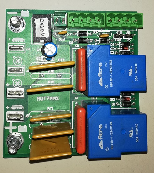

Ho a che fare con una pulitrice industriale comac. Ha 4 anni ma mi dicono che non l ahnno quasi mai usata perché ha sempre avuto il difetto che dopo 5 minuti di utilizzo le spazzole si fermano, per poi ripartire se la si lascia ferma. Ho trovato questa scheda in cui ci sono tutti questi fusibili ripristinabili (o sono resistenze PTC?) .
Le 3 vicine al simbolo "+" della batteria si scaldano molto, è difficile toccarle. Ho notato in particolare che quella siglata con XU800 AZQD presenta un rigonfiamento (visibile nella foto dove c'è la scritta RT4). Potrebbe essere questo rigonfiamento il problema?
Oppure si è gonfiata proprio perché abbiamo le spazzole un po bloccate e quindi abbiamo una sovracorrente?

questo è il datasheet non so se può esserti di aiuto http://server4.eca.ir/eshop/000/DataShe ... U_PACK.pdf potresti fare dei test mettendo dei comuni fusibili forse un amper in più e vedi cosa succede

elektronik ha scritto:questo è il datasheet non so se può esserti di aiuto http://server4.eca.ir/eshop/000/DataShe ... U_PACK.pdf potresti fare dei test mettendo dei comuni fusibili forse un amper in più e vedi cosa succede
Un ampere in più rispetto a quale corrente?
8 o 16 ampere?
perché a sto punto potrei portar fuori un magnetotermico regolabile...
o meglio, porto fuori il fusibile così è di comodo accesso e vedo cosa succede

Potrebbe essere un idea, per una prova io avrei tolto i fusibili autoripristinanti e avrei inserito quelli comuni, per quanto riguarda l'assorbimento puoi testarlo con un amperometro o pinza amperometrica. a quel punto li sostituisci e li regoli a tuo piacimento
