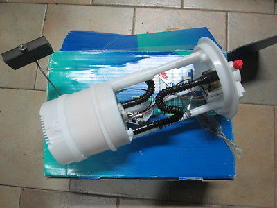

ciao a tutti,
scusate l'ignoranza...ho da poco smontato la pompa carburante della mia auto, estraendola dal serbatoio...
ho notato che i contatti elettrici sono totalmente esposti, immagino che facendo il pieno siano addirittura sommersi dal carburante
onestamente, da totalmente ignorante in materia, non me l'aspettavo...
posto qui una foto esplicativa (questa non e' della bravo ll ma la mia e' simile)
quel cestello e' immerso nel gasolio, e si vedono bene i fili che dal connettore presente sul tappo superiore vanno al motorino della pompa, i cui contatti sono totalmente scoperti e quindi immersi...
questo e' normale?
e sempre da profano, pensavo...ma in caso di malfunzionamento/corto circuito cio' non potrebbe causare un incendio/esplosione??
grazie!

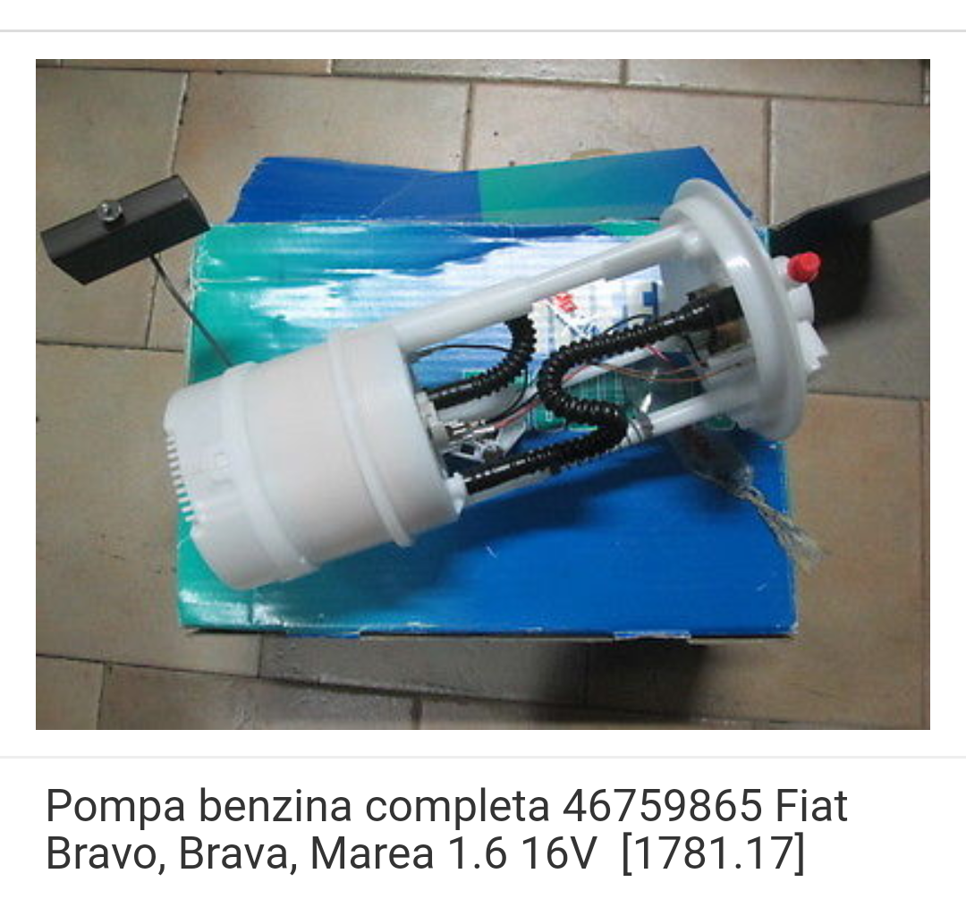

grazie...d'accordo sul diesel....pero'...:
questa e' una pompa benzina (o almeno, cosi dice l'annuncio ebay)...
s-l400 (3).jpg (24.78 KiB) Osservato 12229 volte
ed anche qui vedo contatti scoperti...
e sappiamo tutti quanto siano infiammabili i vapori di benzina...le nostre auto benzina sono tutte potenziali BOMBE??? :shock:

[4] Re: contatti elettrici immersi in benzina/gasolio?
Messaggioda Foto Utentelodovico » 10 ott 2019, 17:29
sappiamo che la benzina non conduce (o lo fa solo minimamente),
ma se il connettore del positivo per qualche motivo (magari un difetto di produzione) si staccasse ed andasse a toccare il negativo, dentro il serbatoio pieno di vapori di benzina? non farebbe una bella scintilla?
...giusto per precisare i modelli, aggiungo la didascalia..

[5] Re: contatti elettrici immersi in benzina/gasolio?
Messaggioda Foto Utentebrabus » 10 ott 2019, 20:35
Se getto un fiammifero in un serbatoio di benzina, semplicemente si spegne, come fosse gettato in acqua.
Per far avvenire la combustione è necessaria una generosa quantità d'aria che in un serbatoio non c'è mai, poiché l'atmosfera è satura di vapori di benzina.
Alberto.

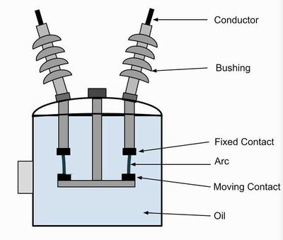

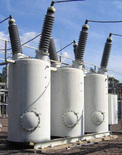

Messaggioda Foto Utentefpalone » 10 ott 2019, 21:56
Il fluido isolante classico dei trasformatori è un olio naftenico. Seppur raffinato, ha un punto di innesco non dissimile da quello del gasolio automobilistico.
Capita a volte di avere scariche ad alta energia nell'olio, ma (meno male) ciò non causa incendi od esplosioni.
Finché la cassa non si apre e non entra aria non si hanno rischi.
Un esempio ancora più evidente è quello degli interruttori a grande volume d'olio, nei quali l'olio agisce come fluido estinguente per archi elettrici di decine di kA.

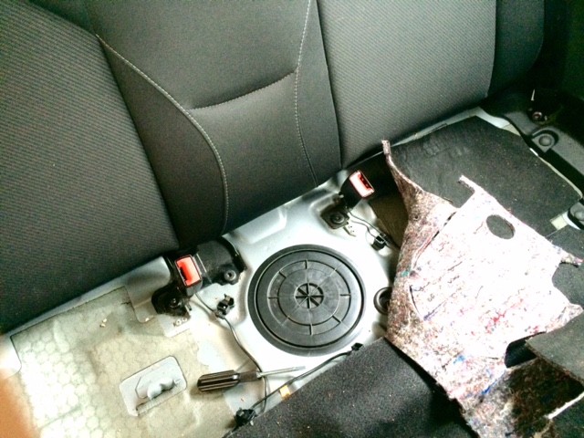

Messaggioda Foto Utentelodovico » 10 ott 2019, 22:12
brabus ha scritto:Se getto un fiammifero in un serbatoio di benzina, semplicemente si spegne, come fosse gettato in acqua.
...quindi viaggiare senza tappo potrebbe essere pericoloso... :mrgreen:
grazie a tutti per le risposte interessanti...àdesso sono un poco piu tranquillo...in ogni caso adesso so dove faro' sedere chi mi sta un po antipatico (in mezzo al sedile dietro :D )
