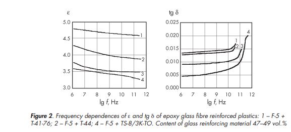

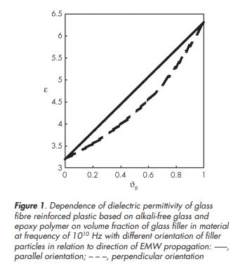

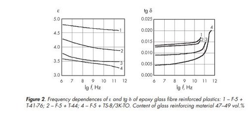

[5] Re: Parametri elettromagnetici vetroresina
Messaggioda Foto Utentefpalone » 15 ott 2019, 8:17
Ad esempio qui trovi una curva di correlazione tra quanità di fibra di vetro e costante dielettrica equivalente di una tipologia di vetroresina
V. I. Sokolov, S. I. Shalgunov, I. G. Gurtovnik, L. G. Mikheeva, and I. D. Simonov-Emel’yanov,
"Dielectric characteristics of glass fi bre reinforced plastics and their components"
International Polymer Science and Technology, Vol. 32, No. 7, 2005
La figura dovrebbe riferirsi a 10^10 Hz, dovrebbe essere più o meno la banda X (per quanto può capirne un impiantista). Alla fine non è tanto diverso dai valori a 50 Hz. :mrgreen:
Se non conosci la né composizione né i volumi relativi di fibra di vetro e resina credo tu possa ignorare la dipendenza dalla frequenza!
http://www.polymerjournals.com/pdfdownload/953429.pdf

ma per vetroresina in ambito elettrico di solito si intendono ateriali come l'FR4 o sbaglio?
Un vecchio testo "Reference Data for radio engineers" riportava 4.7 nel piano xy, lo dico per ricordare che nei materiali caricati con fibre alcune caratteristiche dipendono dall'orientamento delle fibre
