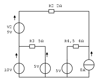

Messaggioda Foto Utenteangrigio » 19 ott 2019, 11:22
Dato il circuito si calcolino le correnti.
Ho iniziato a calcolare la corrente in R3 I3=\frac{10-5}{R3}= 1 A
Per il generatore di corrente I ho dei problemi . La corrente in R 4,5 è la stessa fornita dal generatore di corrente?
Se così fosse non ci sono problemi I 4,5 = I generatore altrimenti ho difficoltà nel proseguire la trattazione.

Messaggioda Foto UtenteRenzoDF » 19 ott 2019, 11:38
Rimuovi R3 (o “duplica” il GIT da 5V) e (per esempio) applica Millman.

Messaggioda Foto Utenteangrigio » 19 ott 2019, 13:02
Senza resistenza R3 ho 2 generatori ideali di tensione in parallelo ma che effetto hanno nel circuito? Ho letto che una situazione del genere costituisce un collegamento anomalo tra generatori ideali di tensione che in parallelo devono avere la stessa tensione.

Messaggioda Foto UtenteEdmondDantes » 19 ott 2019, 13:09
Foto UtenteRenzoDF ha scritto rimuovi R3 e non rimuovi R3, sostituendolo con un cortocircuito.

Messaggioda Foto Utenteangrigio » 19 ott 2019, 14:51
Se ho capito posso sostituire i 2 generatori di tensione con uno di valore 5 volt e con una resistenza equivalente R3 in serie al generatore.

Messaggioda Foto UtenteIsidoroKZ » 19 ott 2019, 15:20
Il suggerimento di duplicare il generatore di tensione e` questo

Messaggioda Foto Utenteangrigio » 19 ott 2019, 21:16
Grazie per l'impostazione data , in un precedente post mi è stato suggerito di applicare millman.
Purtroppo la presenza dei 2 generatori tensione e corrente mi mettono in crisi..

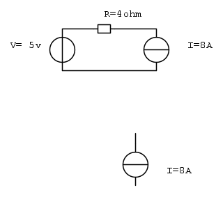

Messaggioda Foto Utenteangrigio » 19 ott 2019, 21:38
Se pero' converto il generatore di corrente in un generatore di tensione

Messaggioda Foto Utenteangrigio » 20 ott 2019, 0:30
Controllando meglio il pezzo di circuito :con thevenin lo schema si sostituisce ad un generatore ideale di corrente .Almeno credo.

Messaggioda Foto Utenteangrigio » 20 ott 2019, 11:11
Foto Utenteangrigio
