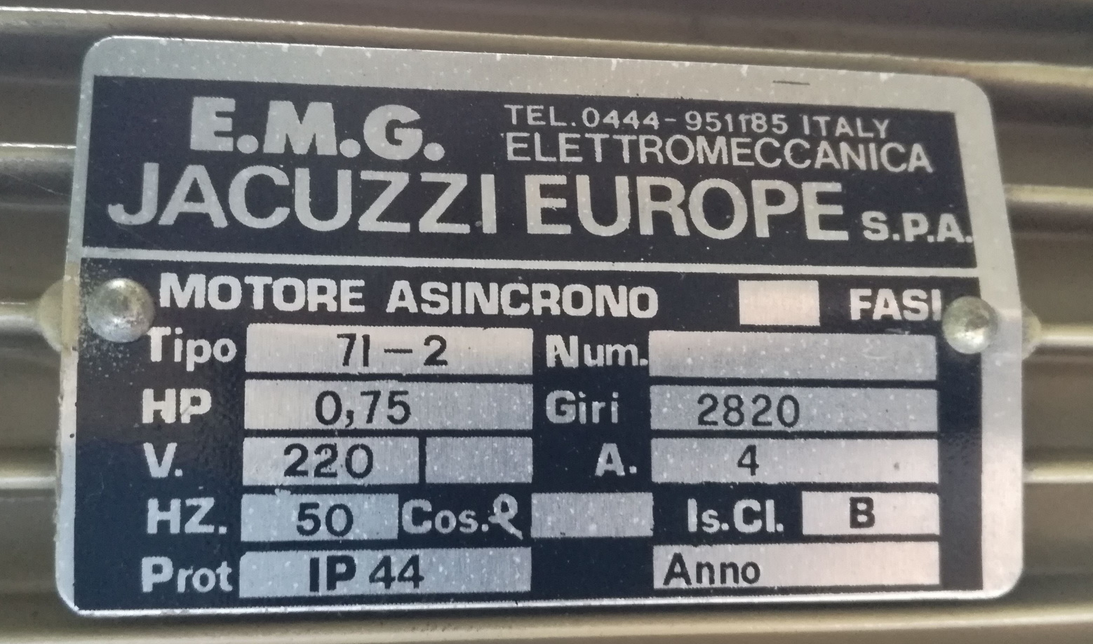

Mi hanno regalato un motore:
targhetta

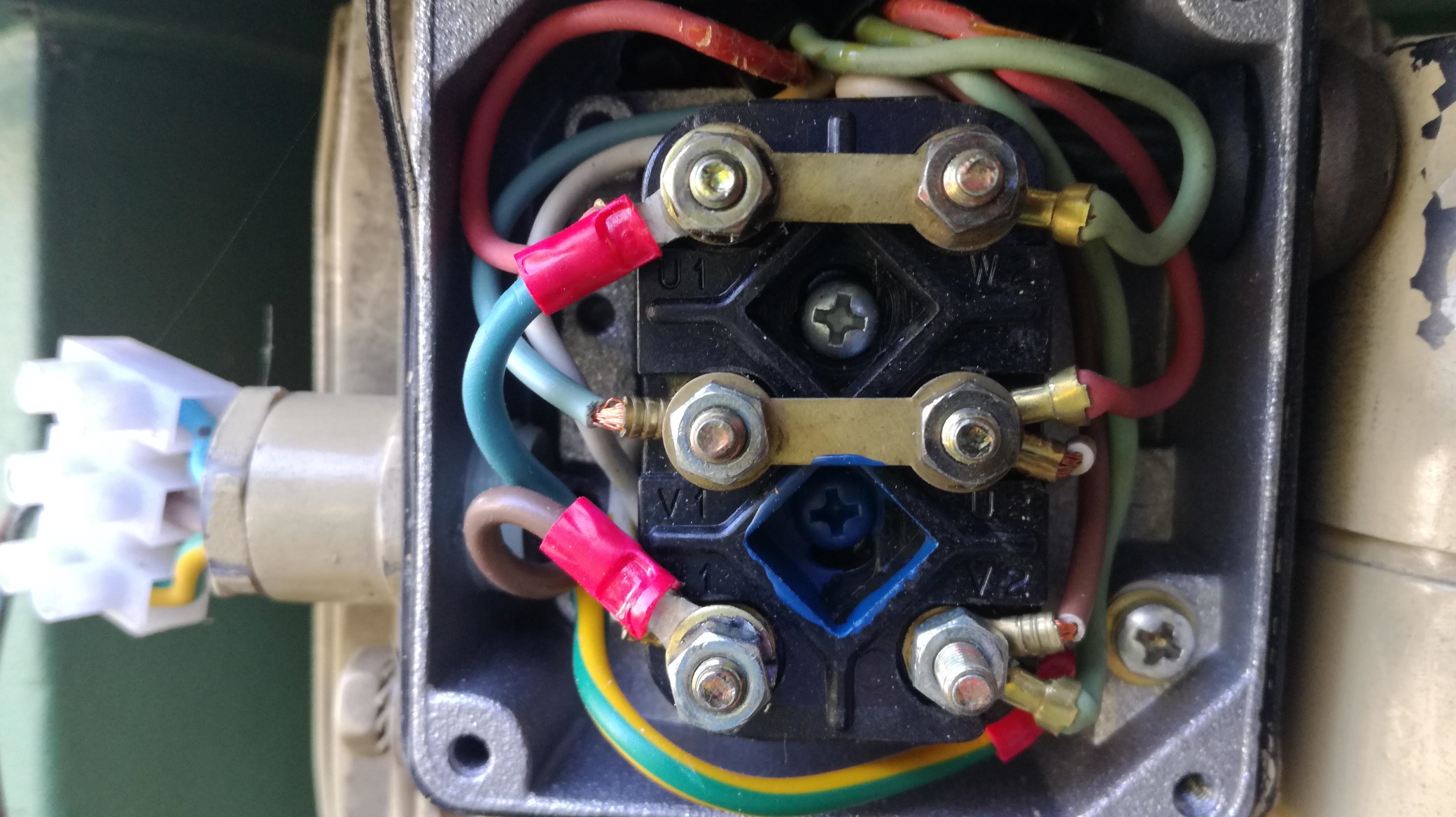

Il cablaggio originale era così:
cablaggio
Su U1 e W1 c'è l'alimentazione a 220 V.
Su V1 e V2 c'è il condensatore.
In questo modo il motore gira in un senso, mi piacerebbe farlo girare nel senso opposto, è possibile? Come?
Ho cercato in rete schemi di cablaggio e non ne trovo nessuno che corrisponda a quello che ho, che tipo di motore è e come è cablato al momento? Se fosse triangolo mi sarei aspettato di trovare una terza piattina tra W1 e V2 che invece non c'è.
Inoltre dal mootore escono le tre coppie di fili che immagino siano gli avvolgimenti, due rosse, due bianche e due verdi. Mi sarei aspettato di trovarle su U1-U2, V1-V2 e W1-W2, ma non è così, sono mischiate.
Mi sa che non ho capito che tipo di motore è, qualcuno mi sa aiutare?
Per invertire la rotazione, prova a inserire il condensatore tra W1 e V2.

Messaggioda Foto Utenteeffemmeffe » 30 ott 2019, 17:45
Ha funzionato, grazie.

Bastava anche semplicemente girare i due ponticelli della morsettiera da "orizzontali" a "verticali"
