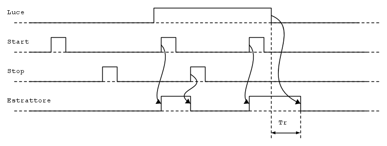

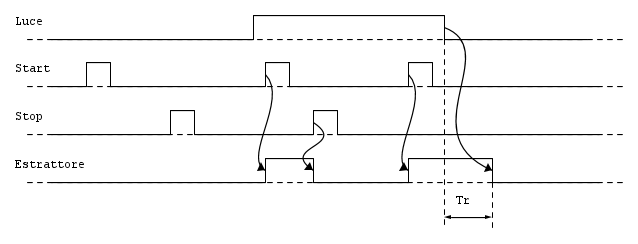

Guarda la tabellina e il diagramma temporale qui sotto e dimmi se rispecchia I tuoi desiderata.
- con luce spenta l'etrattore e' sempre spento (e non si puo' accendere)
- la X rappresenta lo stato "indifferente"
- se si spenge la luce con l'estrattore acceso, quest'ultimo si spenge dopo un ritardo Tr

[5] Re: Estrattore automatico per bagno cieco
Messaggioda Foto Utentekrikkio75 » 31 ott 2019, 13:40
Ciao sì mi sembra giusto
Solo una cosa: se una o due luci restano accese l'estrattore continua a funzionare?
E poi quando si spengono entrambe parte il timer che spegne la ventola dopo un tot di tempo?
Messaggi: 10
Iscritto il: 30 ott 2019, 18:39
[6] Re: Estrattore automatico per bagno cieco
Messaggioda Foto Utenteelfo » 31 ott 2019, 13:44
krikkio75 ha scritto:Solo una cosa: se una o due luci restano accese l'estrattore continua a funzionare?
Si, se era acceso
No, se lo spengi dal pulsante STOP
krikkio75 ha scritto:E poi quando si spengono entrambe parte il timer che spegne la ventola dopo un tot di tempo?
Si

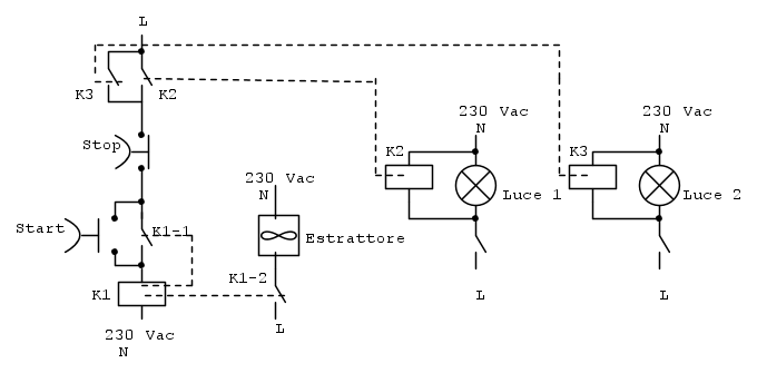

[8] Re: Estrattore automatico per bagno cieco
Messaggioda Foto Utenteelfo » 31 ott 2019, 14:03
- ci sono due pulsanti (START e STOP) invece che un solo pulsante
- il pulsante STOP e' normalmente chiuso
- il rele' K1 e' a doppio contatto e collegato ad autoritenuta
- K2 e K3 sono rele' ritardati allo spengimento
- se ci sono piu' di due luci e' sufficiente copiare il circuito reletivo a Luce1 (o Luce2) e componenti annessi (K2 ecc.)

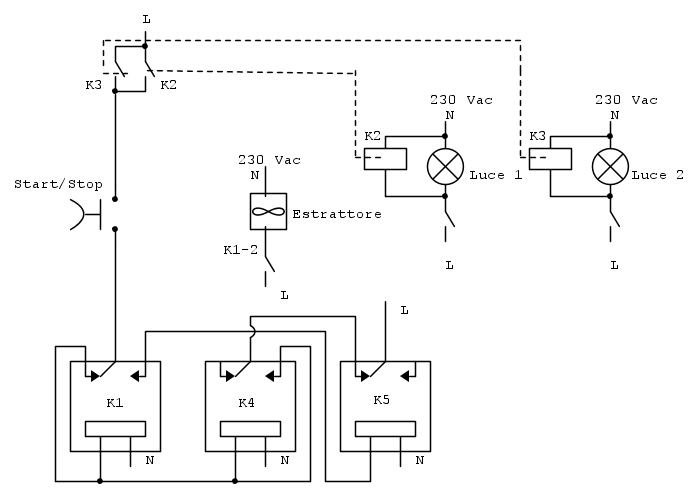

[9] Re: Estrattore automatico per bagno cieco
Messaggioda Foto Utentekrikkio75 » 31 ott 2019, 14:18
Ottimo, grazie mille
P.S.: sono necessari due pulsanti?
Messaggi: 10
[10] Re: Estrattore automatico per bagno cieco
Messaggioda Foto Utenteelfo » 31 ott 2019, 15:46
