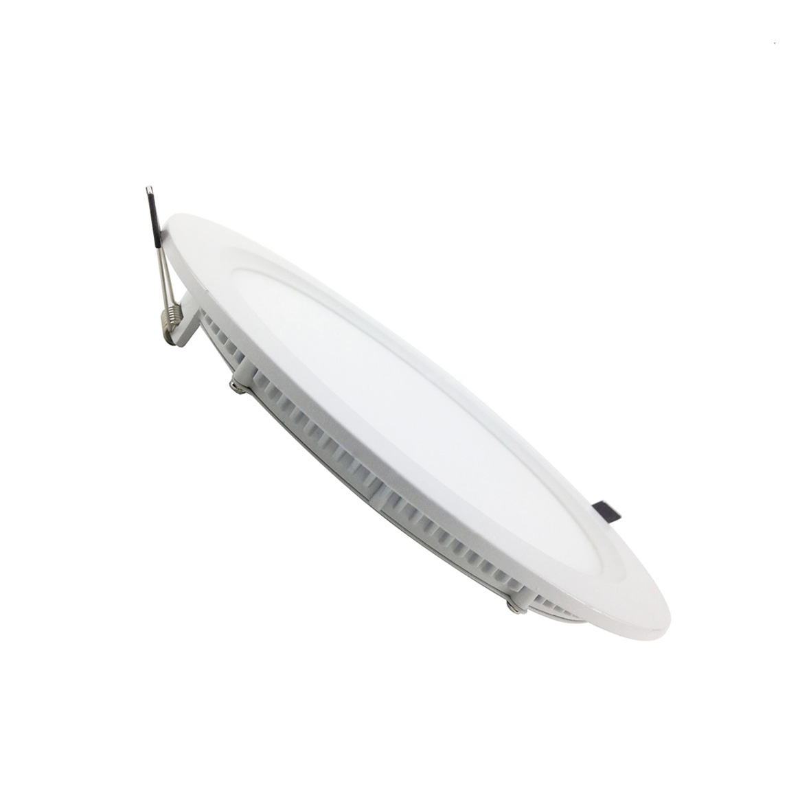

Udis, quelle che sto cercando sono strisce flessibili come la maggior parte dell'altro tipo, le ho viste montate nelle plafoniere rotonde e molto piatte tipo questa
Questo tipo di plafoniera al suo interno ha una striscia di led larga meno di un cm e disposta lungo la circonferenza esterna del vetro (plastica trasparente) frontale, in pratica i led irradiano la luce nel taglio perimetrale del vetro e in questo modo illuminano il pannello bianco posto dietro al vetro.

Ciao Alberto, dunque: la striscia di led montata nella plafoniera orientativamente è lunga una quarantina di cm e dissipa 12W con 300mA, non ho contato i led ma orientativamente mi occorrerebbe qualcosa di analogo, diciamo grosso modo 3-4W ogni 10cm lunga quanto più possibile e comunque se fosse più corta del necessario non credo sarebbe un problema, immagino non sia difficile giuntarle.
