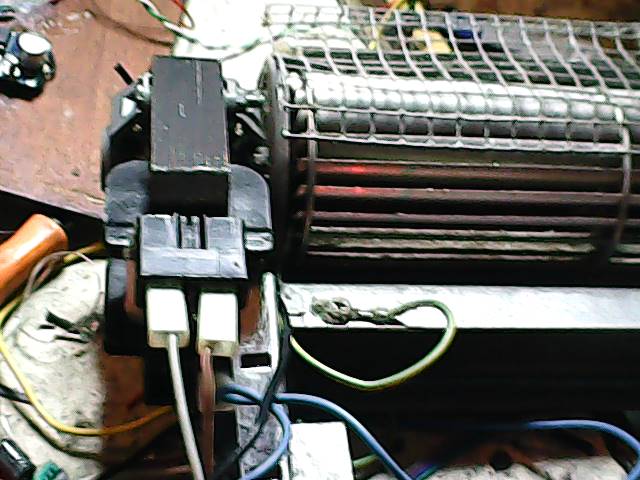

ho da chiedervi come collegare una ventola tangenziale di recupero con 3 fili.
allora
blu , grigio e marrone
questi i valori di resistenza ta i fili
grigio marrone 22 ohm
grigio blu 189 ohm
marrone blu 167 ohm
per curiosita' l' ho collegata ad un alimentatore dc ma ho avuto solo un consumo in 1,2 a
dovrebbe avere le 2 velocita'
come le distinguo?
grazie mille

Ciao,
certo che non dai molte informazioni , noi dalla parte di qua non vediamo molti particolari, una foto sarebbe di aiuto.
Te gli hai dato una tensione DC, ma non dici il valore, ha un consumo di 1,2 "a " vuoto o " a " carico ? cosa intendi?
Dai valori resistivi che hai messo,direi che ha questo schema
Prova con una tensione di 12 V AC e poi con una tensione di 12 VDC cos' ti puoi rendere conto che tensione può aver bisogno.

grazie della risposta l hoi alimentato sia a 12 che a 24 volt.
1,2 a era riferito a 24 volt

La tua risposta ancora non è esplicativa, non dici se CC o CA , poi quella a se sta a significare Amper, si scrive " A ", ma una foto non puoi metterla?

ecco la foto
ho provato collegarlo ad un trafo da 24 volt ac , ma solo collegando il grigio ed il marrone gira ma molto piano

A parte che credo che sia una ventola a 230V AC, ma la devi provare partendo da una tensione bassa a salire.
Ma lo schema che ti ho messo ha per 0 il blu, perché l'hai alimentato sull'avvolgimento più piccolo?
Fai le prove alimentandolo tra il blu e il marrone come ti ho detto sopra.

ho provato ad alimentarlo secondo lo schema ma a bassa tensione non funziona
il massimo che ho e' di 70 volt alternati usando un trafo da 35 0 35 ma non si muove.
penso anche io che sia a 230 volt ma volevo essere sicuro...
a questo punto la provo a 230 volt

certo, ma non ho fatto nessuna riparazione, ho riciclato questa ventola mettendola sotto ad un calorifero per scaldare un po ' .
ho collegato il blu alla fase e gli altri due cambiano velocita' ma ho notato poca differenza, ed quindo ho usato li grigio e collegato ad il filo del neutro, lasciandola girare fino a quando non la spengo..
ma sopratutto il gnd a massa
