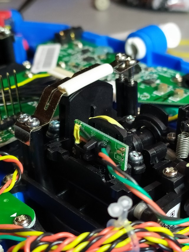

Sono un hobbista
A volte mi sono chiesto come ridurre l'attrito statico senza alterare quello dinamico.
Faccio un esempio pratico:
nella foto si vede il retro di uno stick di un radiocomando.
il movimento dello stick è frenato da una staffa metallica che preme contro un profilo curvo in plastica solidale allo stick.
registrando una vite si puo aumentare o diminuire la pressione della staffa sulla sezione mobile in plastica per avere piu o meno resistenza al movimento.
Idealmente desidero ridurre al minimo l'attrito statico in modo da non avvertire quella forza di primo distacco che rende imprecisi i movimenti fini. Tuttavia l'attrito dinamico non vorrei alterarlo perché è adeguato.
posto che la situazione ideale non è realizzabile, vorrei capire come agisce la lubrificazione sul rapporto tra i due tipi di attrito. e se vi sono lubrificanti piu indicati di altri al mio scopo.
il contatto è plastica/metallo, esistono materiali piu favorevoli al fine di minimizzare la forza di primo distacco?
grazie e scusate se eventualmente mi sono espresso in modo improprio.

Grazie per le istruttive risposte!
Alla fine ho risolto inserendo un tubicino di silicone sulla staffa metallica, ora il contatto è silicone/plastica.
Perfetto: non si avverte minimamente la forza di primo distacco!

Sei passato da un contatto plastica-metallo ad un contatto plastica-silicone, quindi
l'hai alterato.
Se però sei soddisfatto del risultato, tanto bene
noise0 ha scritto: l'attrito dinamico non vorrei alterarlo
l'hai alterato.

Si ma vedi quelle vitine in fondo alla staffa? permettono di registrare la pressione.
Quindi ho ripristinato l'attrito dinamico desiderato. ;)
