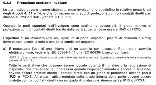

Buongiorno, per un vecchio condominio, il quadro ascensore contenuto nel locale macchina è di quelli a vista, cioè con le apparecchiature cablate su una lastra di bachelite o roba simile.
Premesso il fatto che in fase di adeguamento del condominio sarebbe buona norma adeguarlo, ma questo è strettamente obbligatorio?
La normativa sulle apparecchiature elettriche dei macchinari 60204 permette questo.
In questo caso pero' credo che il locale macchina debba essere interdetto al personale non addestrato.

Se il locale ascensore puo’ essere considerato come locale tecnico (dette anche aree di servizio elettrico chiuse) secondo me non è necessario adeguarlo.
Questo è presente nella normativa 60204-1:2006 Equipaggiamento elettrico dei macchinari. Foto 1
In particolare il disccorso del locale elettrico è nella IEC 60364-4-41 che non ho.

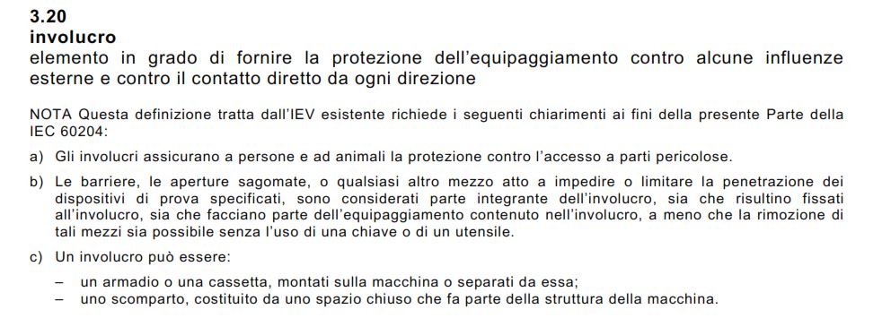

Nelle definizioni di involucro (foto2), il locale puo’ essere considerato involucro ma deve far parte del macchinario.
Altre considerazioni?

Ciao, secondo me anche una persona addestrata in un locale tecnico puo' sempre inciampare e cadere con le mani od il corpo sul quadro elettrico in tensione.....
I quadri completamente aperti nei locali ascensori non li ho mai capiti, infatti quando vengono rifatti gli impianti i nuovi quadri bordo macchina hanno gli involucri come i quadri di distribuzione...

TNE dice che in teoria si puo' lasciare, a livello normativo, ma secondo me a livello pratico è una cavolata, nel senso che anche se il locale ascensori è interdetto al personale, magari devo fare manutenzione al rivelatore di fumo e la persona che va a fare manutenzione a quel punto deve essere addestrata PES PAV

Fai installare una griglia davanti al quadro per impedire il contatto accidentale, se il sistema funziona nelle cabine di media con i trasformatori funzionerà anche per un quadro ascensori
