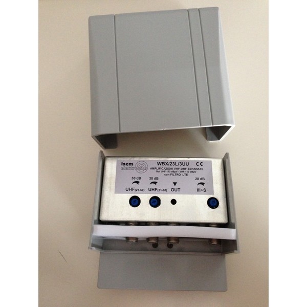

Ho una situazione che non mi è chiara su un impianto in cui è presente l'amplificatore in oggetto Laem WBX 23L 3UU ( http://laem.it/nuove98/Catalogo/laem_2019.pdf pag. 7).
xxxxxxxx
Come si vede, esso collega in ingresso 2 postazioni antenna UHF (+ 1 VHF in disuso ormai), con amplificazione regolabile singolarmente, e da li l'uscita va all'alimentatore Vcc separato ecc. ecc. fino alle varie prese.
la domanda è: come vengono miscelati i segnali sulle 2 UHF (che condividono lo stesso spettro di frequenza) ?
Si badi: i 2 ingressi NON sono per banda IV e V e le 2 antenne UHF NON immettono segnali mutualmente esclusivi..
Grazie se qualcuno volesse chiarirmi questa cosa perché no ho trovato documentazione alcuna al riguardo.
