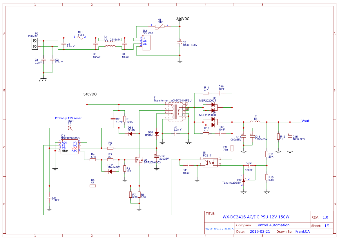

Messaggioda Foto Utentegianniniivo » 19 nov 2019, 16:26
Foto UtenteEcoTan, lo schema dovrebbe essere questo:
E' comprensibile?

[7] Re: Sostituire un trasformatore con una scheda switching
Messaggioda Foto UtenteEcoTan » 19 nov 2019, 16:40
Se lo schema è quello, la separazione fra le masse ci sarebbe. Fanno davvero miracoli(?)
(però non mi è tanto chiaro cosa faccia quel "transformer")

Messaggioda Foto Utentegianniniivo » 19 nov 2019, 16:43
Si lo schema è quello effettivo e corrisponde anche alla sigla tecnica del dispositivo. Quindi? Il giochino ha guadagnato un punto positivo?

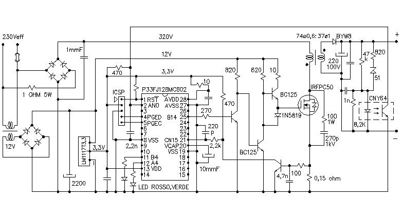

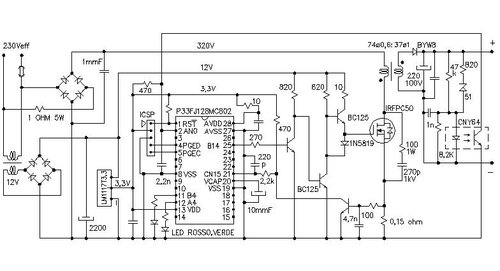

Altro schema in versione casareccia omaggio:

[10] Re: Sostituire un trasformatore con una scheda switching
Messaggioda Foto Utentegianniniivo » 19 nov 2019, 16:54
Foto UtenteEcoTan, ma tu hai per caso pensato che intendessi realizzarlo personalmente dallo schema? :D
