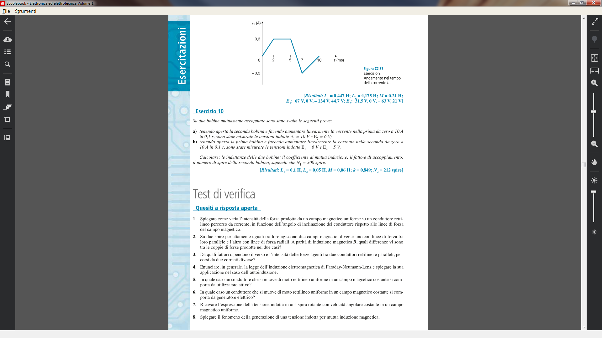

Salve,
vorrei un aiuto per la risoluzione del seguente esercizio.
Su due bobine mutuamente accoppiate sono state svolte le seguenti prove:
tenendo aperta la seconda bobina e facendo aumentare linearmente la corrente nella prima da zero a 10 A in 0,1 s, sono state misurate le tensioni E1=10 V e E2=6V;
tenendo aperta la prima bobina e facendo aumentare linearmente la corrente nella seconda da zero a 10 A in 0,1 s, sono state misurate le tensioni E1=6 V e E2=5V.
Calcolare: le induttanze delle due bobine; il coefficiente di mutua induzione; il fattore di accoppiamento; il numero di spire della seconda bobina, sapendo che N1=300 spire.
L'induttanza della prima bobina me la calcolo mettendo in relazione la tensione autoindotta con la variazione di corrente nella medesima bobina. Ovvero:
E_{1}=L_{1}\frac{\Delta I_{1}}{\Delta t}
Il coefficiente di mutua induzione, invece, me lo calcolo mettendo in relazione la tensione mutuamente indotta nella seconda bobina con la variazione di corrente circolante nella prima bobina. Ovvero:
E_{2}=M\frac{\Delta I_{1}}{\Delta t}
L'induttanza della seconda bobina me la calcolo mettendo in relazione la tensione autoindotta con la variazione di corrente nella medesima bobina. Ovvero:
E_{2}=L_{2}\frac{\Delta I_{2}}{\Delta t}
Il fattore di accoppiamento, note L1, L2 ed M, lo calcolo con la relazione:
M=k\sqrt{L_{1}L_{2}}
Ho difficoltà, invece, con il calcolo delle spire della seconda bobina.
Qualcuno può aiutarmi?
Grazie.

luigi2000 ha scritto:... Ho difficoltà, invece, con il calcolo delle spire della seconda bobina.
E' normale che tu le abbia, visto che con quei dati è impossibile determinarle.
Sei sicuro che quello sia il testo originale integrale?

Messaggioda Foto Utenteluigi2000 » 22 nov 2019, 20:41
La pagina del testo da cui è tratto l'esercizio è questa.
In effetti anch'io avevo pensato che la soluzione passava per un'ipotesi, non resa esplicita, però, dal testo, secondo la quale i coefficienti (che esprimono il rapporto tra flusso utile e flusso totale):
\alpha_{1}=\frac{\Phi _{u}}{\Phi _{1}}
e
\alpha_{2}=\frac{\Phi _{u}}{\Phi _{2}}
dovessero essere uguali.

[6] Re: Risoluzione esercizio che riguarda bobine accoppiate
Messaggioda Foto UtenteRenzoDF » 22 nov 2019, 23:15
Esatto, con i dati del testo invece non possiamo che individuare l'intervallo di appartenenza del rapporto spire a=N_1/N_2, e quindi di N_2, che avrà come estremi i valori associati ai due casi particolari di \alpha_1=1 e \alpha_2=1, ovvero
k \sqrt {\frac{L_1}{L_2} }\le a \le  \frac{1}{k} \sqrt {\frac{L_1}{L_2} }
che, numericamente, porta a
180 \le N_2 \le 250
Intervallo che porta agli infiniti circuiti equivalenti del mutuo induttore ideale non perfettamente accoppiato, via trasformatore ideale.

Messaggioda Foto UtenteEcoTan » 23 nov 2019, 22:39
luigi2000 ha scritto:Ho difficoltà, invece, con il calcolo delle spire della seconda bobina
Effettivamente credo che bisogni fare qualche assunzione, giustificata dal fatto che il fattore di accoppiamento k=0,85 è abbastanza alto quindi si può supporre che le due bobine siano simili "sovrapponibili".
In queste condizioni l'induttanza è proporzionale al quadrato del numero di spire.
Quindi N2=N1 SQR (L2/L1)
poiché L1=0,1H ; L2=0,05H ; N1=300
ne viene N2=212
Ritengo istruttiva questa discussione, forse stento un po' a definire cosa si intenda esattamente come flusso utile. Praticamente il numero di spire varia in più o in meno in dipendenza dal fatto che la seconda bobina sia contenuta all'interno della prima o viceversa?
