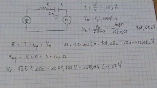

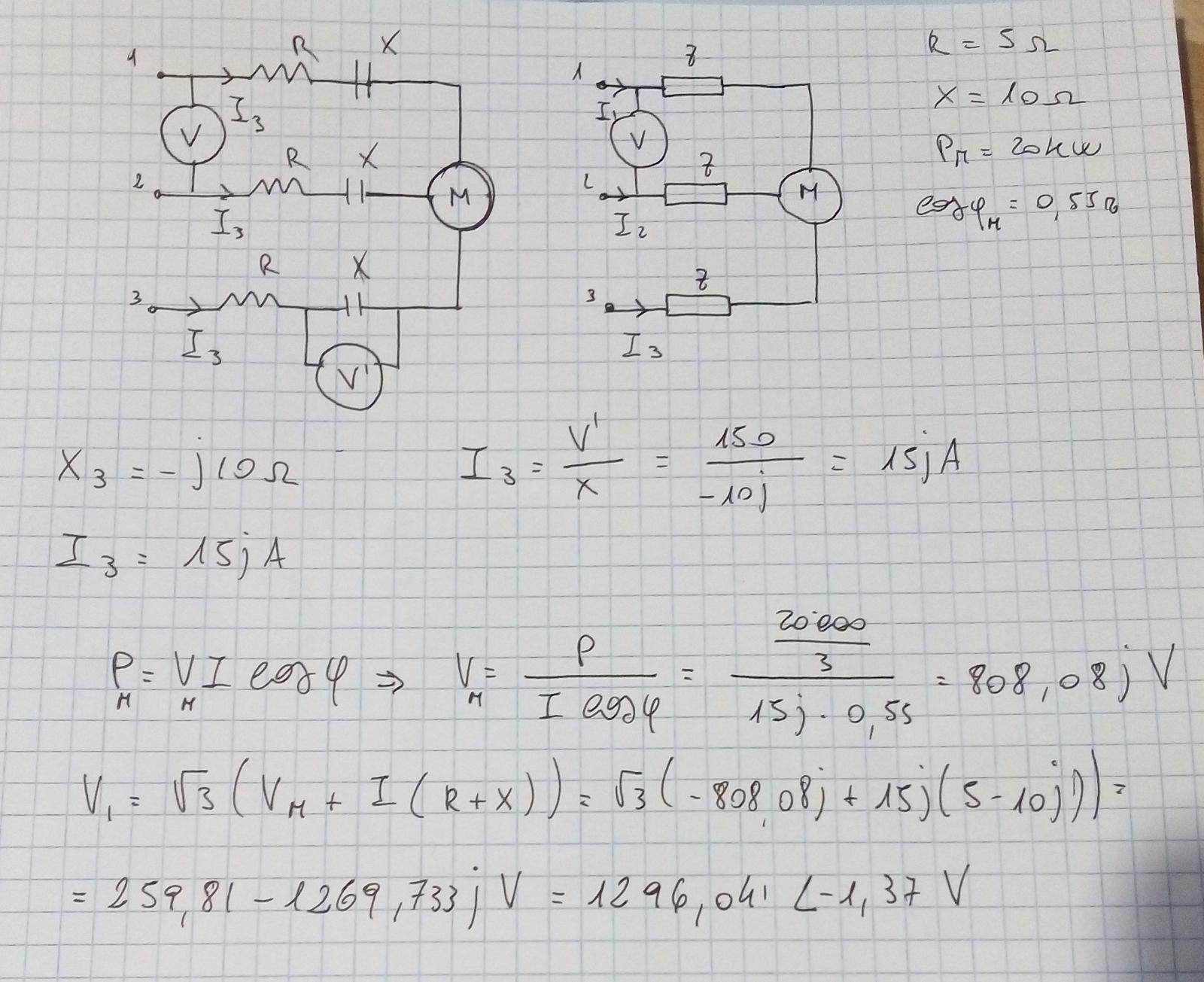

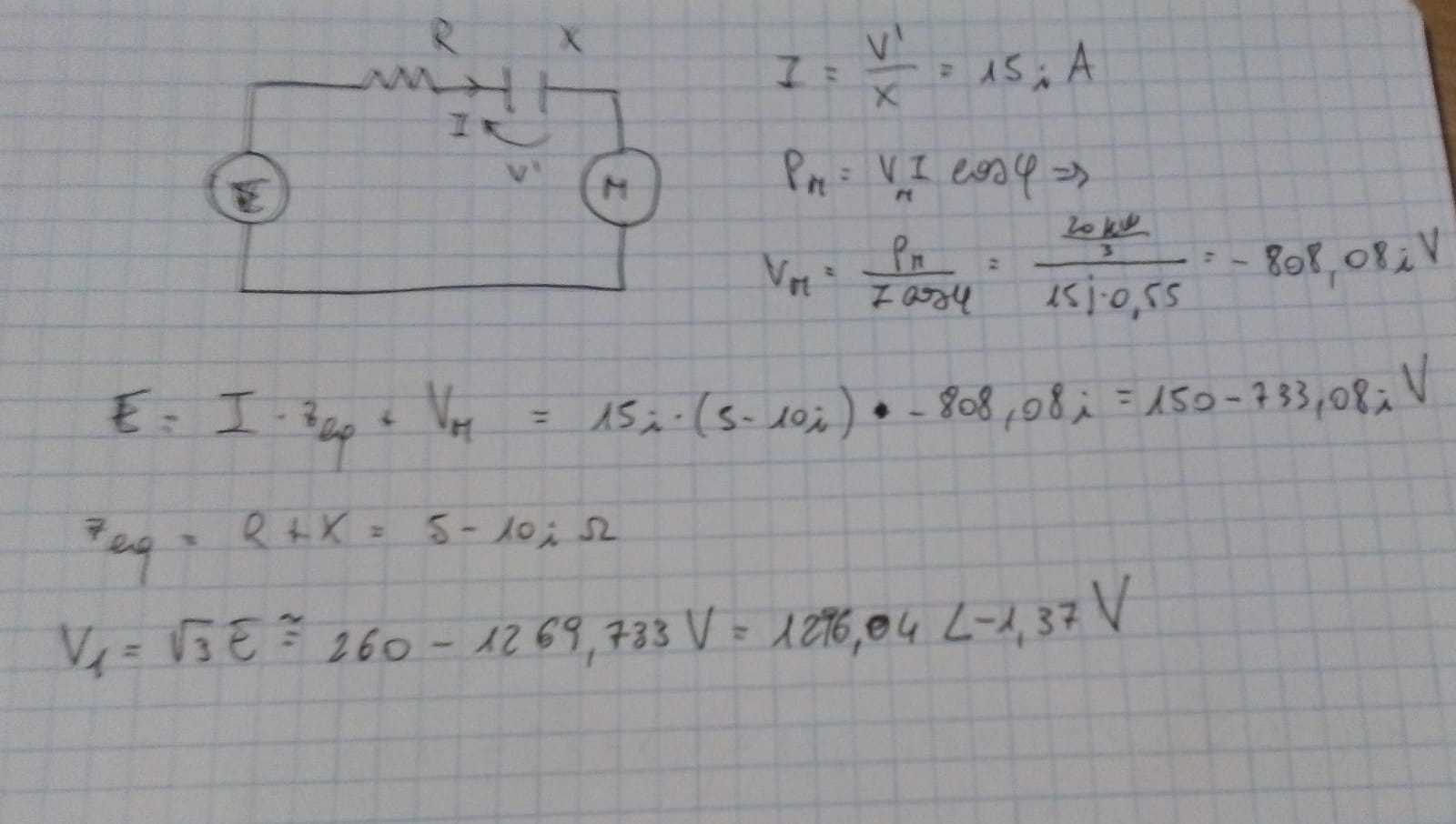

Ciao,la risoluzione del problema è abbastanza semplice… non devi fare altro che considerare il circuito monofase equivalente inserendo i parametri del motore deducibili conoscendo la potenza attiva e il fattore di potenza.
Prova a postare la tua soluzione, poi vedremo dove sbagli (semmai ci fossero degli errori…) ;-)

Messaggioda Foto Utentealecima » 23 nov 2019, 13:51
Ciao, grazie per la risposta. Io l'ho svolto senza considerare il circuito monofase equivalente (non ricordo di averlo mai fatto e non mi sono avventurato :roll: )
Comunque allego il mio svolgimento sul quale sono abbastanza dubbioso

Messaggioda Foto Utentealecima » 23 nov 2019, 14:02
ho provato anche col monofase equivalente per provare a validare le mie fandonie :mrgreen:
allego anche questo
