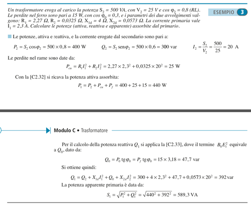

Buongiorno.
Vorrei capire, quando si parla di potenze che interessano il primario ed il secondario di un trasformatore, come vanno esattamente le cose.
Cerco di spiegarmi.
Parto dal circuito equivalente di un trasformatore reale monofase.
a) I parametri longitudinali di natura ohmica rappresentano le perdite nel rame (avvolgimenti bobina 1 e bobina 2).
b) I parametri longitudinali di natura induttiva rappresentano il flusso disperso (sempre avvolgimenti bobina 1 e bobina 2).
c) I parametri trasversali, invece, tengono conto dell'isteresi e delle correnti parassite nel nucleo magnetico (G0, perdite nel ferro), e della necessità della corrente di magnetizzazione a causa di una riluttanza non nulla (B0).
Ora, il mio manuale afferma che nel caso di un trasformatore ideale, le potenze apparenti, attive e reattive sono eguali su entrambi i lati (primario e secondario).
Nel caso, invece, di un trasformatore reale, le potenze apparenti, attive e reattive non sono eguali su entrambi i lati (primario e secondario). E afferma, inoltre, che:
S_{2}=V_{2}I_{2}
Dal momento che V2 è la tensione che interessa il carico, mi chiedo: dove si tiene conto della potenza dissipata (attiva) ed impegnata (reattiva) sui parametri longitudinali del secondario? Forse, implicitamente, vengono trascurate perché piccole?
Grazie.

[3] Re: Potenze apparenti impegnate in un trasformatore reale
Messaggioda Foto Utenteluigi2000 » 3 dic 2019, 16:01
Grazie Marco per la risposta.
Per il momento la mia curiosità non è di ordine pratico ma solo teorico. E, sempre per il momento, mi riferisco ad un trasformatore monofase.
In particolare sto cercando di capire un esempio svolto sul manuale che studio.
Come si può notare, l'autore calcola la corrente che interessa il secondario a partire dalla potenza apparente S2 e dalla tensione ai capi del carico V2. Ma allora, mi domando, quella potenza apparente dovrebbe essere quella ai capi solo del carico. Ed anche il calcolo di P2 e Q2 è coerente con tale ipotesi, come si può notare.
E, d'altronde, nel testo del quesito si dice chiaramente che S2 è la potenza erogata al carico.
Ma è realmente così? Ecco, questa è la mia domanda. Il mio dubbio nasce dal fatto che studiando la teoria, mi era sembrato che S2 fosse la potenza apparente impegnata dall'intero secondario: ovvero, dal carico e dai parametri longitudinali del secondario del trasformatore. Ma, guardando questo esercizio, sembra che non sia così. Oppure sono io che sto sbagliando?
