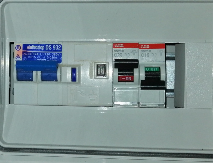

Buonasera a tutti
Premetto che non sono un elettricista ma mi sono appassionato della materia.
Un elettricista ha tolto un vecchio salvavita preistorico e mi ha messo un differenziale magnetotermico da 32a come si evince dalla foto...senza aggiungere altri interruttori. Io ho aggiunto un interruttore magnetotermico da 20a per luci e prese interne...ed 1 da 16a per una sola presa esterna. Al momento di armare contatore e salvavita... è saltato solo l'interruttore da 20a. Ma dopo un po ha mantenuto e sembra che sia tutto ok. Dalla foto che ho allegato vi sembra che è tutto ok?

Se quello che ti hanno sostituito era preistorico, quello che hai ora è comunque antecedente alle guerre puniche.
Inoltre non va bene un interruttore da 20 A per proteggere le prese.

Quello che non mi spiego è come mai l'elettricista ha utilizzato solo quel differenziale magnetotermico da 32a senza utilizzare altri interruttori per proteggere la linea. Essendo da 32a ( mentre invece se ne utilizzano da 16a) ho pensato che da 20a fosse giusto. Ne metterò uno da 16a

Elettrocondutture è diventata ABB negli anni 80 .
Il salvavita ha più di 30 anni
Penso sia il caso di sostituirlo

lambon ha scritto:Penso sia il caso di sostituirlo
Gliel'hanno appena installato e tu già vuoi farglielo cambiare? :mrgreen:
Quegli interruttori hanno ancora i morsetti IP0X. Comunque o l'ha pulito davvero bene, o sono più di trent'anni che aspettava di essere attraversato dalla sua prima corrente...
