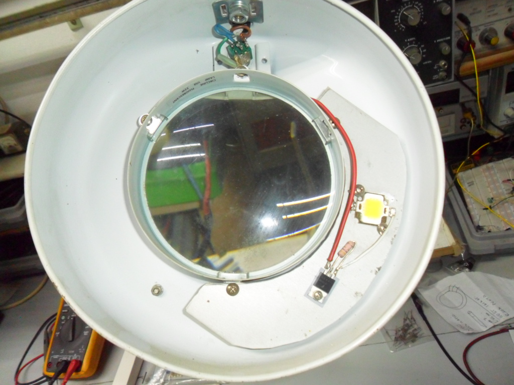

Io ho fatto come vedi in foto.
tolto la circolina al neon, ho modellato una lastra di alluminio di 3 mm a forma di C , in partenza ne volevo montare due contrapposte, ma è sufficiente uno solo, ci ho montato un led da 10W alimentato da un LM317 come generatore di corrente costante e trasformatore raddrizzatore e condensatore elettrolitico , sono nel contenitore dove c'era il reattore.
Sono quasi 10 anni ed ancora fa il suo dovere, il led lo trovi a poco e se lo alimenti così non avrai problemi, ho messo dei led uguali con il solito sistema, dentro delle tazzine da caffè sigillate con silicone e vetro davanti come segna-passo ed anche queste hanno 10 anni e più.

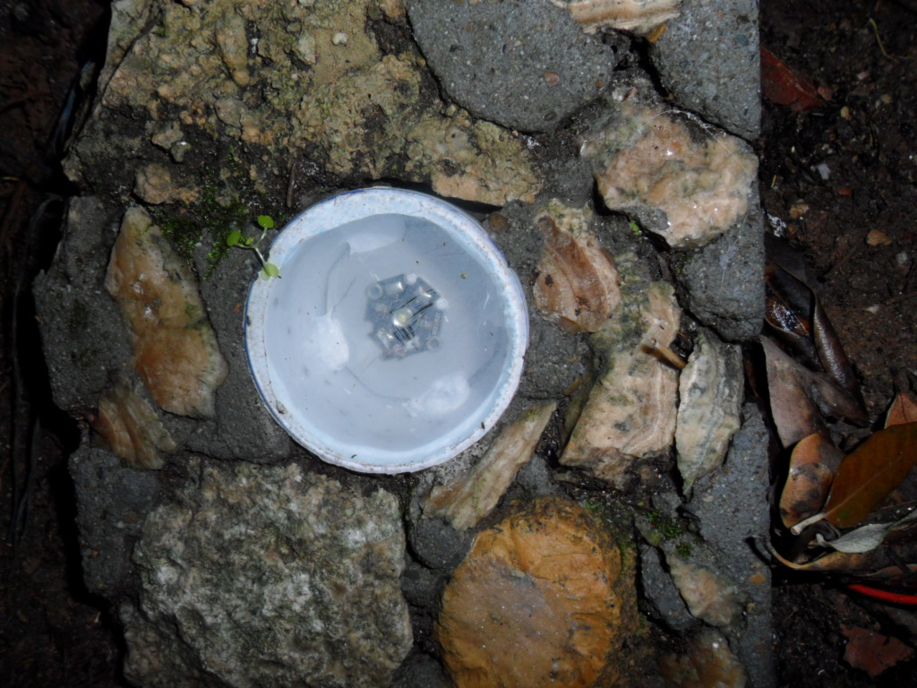

setteali ha scritto:dentro delle tazzine da caffè sigillate con silicone e vetro davanti come segna-passo ed anche queste hanno 10 anni e più.
Mi incuriosisci. Puoi fare una foto per piacere?
Boiler
eccola , quello in nero e un supporto il plexiglass
il resto acciaio
il resto acciaio

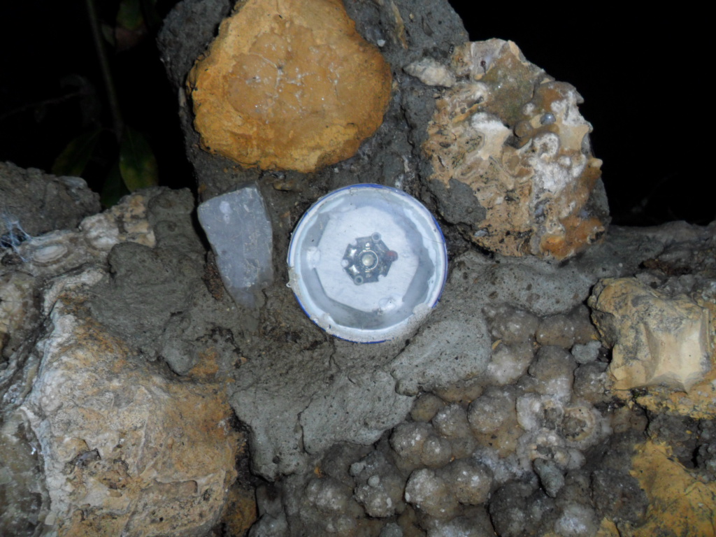

Ecco due foto, in tutto sono 12 punti distanziati di circa 130 cm.
La tazzina è forata nel fondo per far passare il filo, il led è montato sempre su una piastrina sagomata di alluminio di 3 mm e fermata alla tazzina con dei punti di silicone bianco e lo stesso ho fermato il vetro davanti alla tazzina, per fare il vetro ho tagliato un quadrato e levato gli angoli fin che potevo e poi con una mola e acqua ho raggiunto il cerchio.
