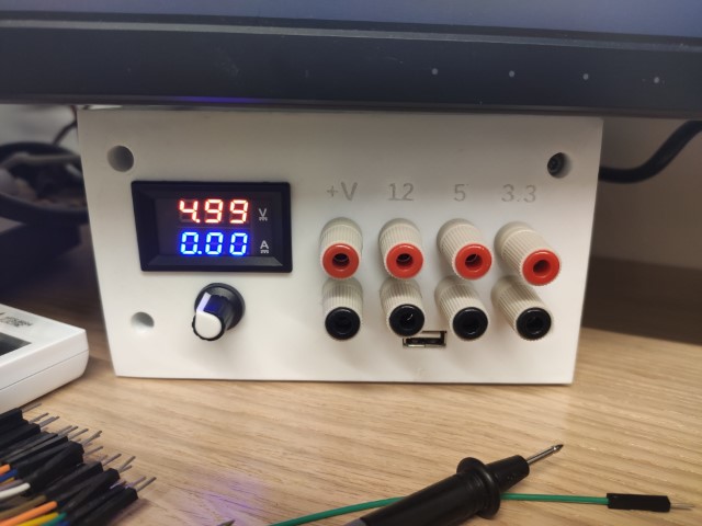

Sto seguendo questo progetto
https://www.thingiverse.com/thing:2974911
La domanda che vorrei farvi è questa.
Dall'alimentatore escono numerosi fili per ogni tensione e per la massa.
Io per adesso gli ho raggruppati tutti e chiusi con un morsetto da cui ho fattopartire un singolo cavo 16AWG ma diminuire il numero dei cavi mi renderebbe più semplice l'assemblaggio. potrei usare un singolo cavo per tensione e isolare il resto? Anche con la massa?
Sono stato ridondante?

Se ho capito bene quello che dici, SI
e toglierei i superflui, per quanto riguarda la massa, non so come sia arrangiato il discorso, personalmente penso porterei verso il pannello un filo per ogni morsetto, partendo dalla PCB e non riunendo tutto e poi mettendo in parallelo le prese del pannello, anche se questa magari, elettricamente parlando, fosse una soluzione adottabile
Però userei un filo da almeno 2.5mmq, il 16AWG è meno di 1.5mmq
Dipende anche da quanto vuoi assorbire in corrente
mettono più cavi o perché partendo da un solo punto ne devono raggiungere diversi, o per aumentare la portata della corrente senza ricorrere a cavi troppo grossi, comunque in genere è la prima delle due

Però, partendo dalla PCB e riunendo tutto, per poi collegare in parallelo tutti i cavi alle prese del pannello, non mi sembra una soluzione sconveniente. Meno giunzioni ci sono e meglio dovrebbe essere. Quegli alimentatori erogano un corrente notevole...

Messaggioda Foto UtenteKagliostro » 19 dic 2019, 20:38
Nel link il pannello ha le prese per i 12 V - 5 V - 3.3 V
Quindi quel
... partendo dalla PCB e riunendo tutto, per poi collegare in parallelo tutti i cavi alle prese del pannello ...
va letto (vds. messo in atto) con attenzione

Messaggioda Foto Utenteclaustro » 9 mar 2020, 2:00
Grazie a tutti per i consigli .
Ecco il risultato finito
