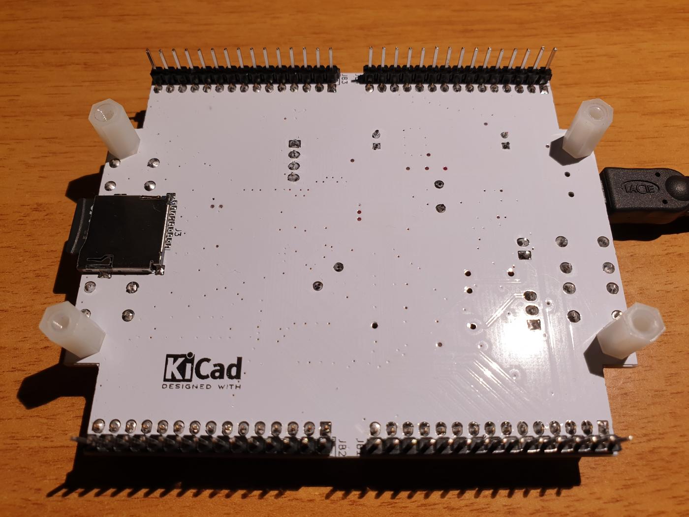

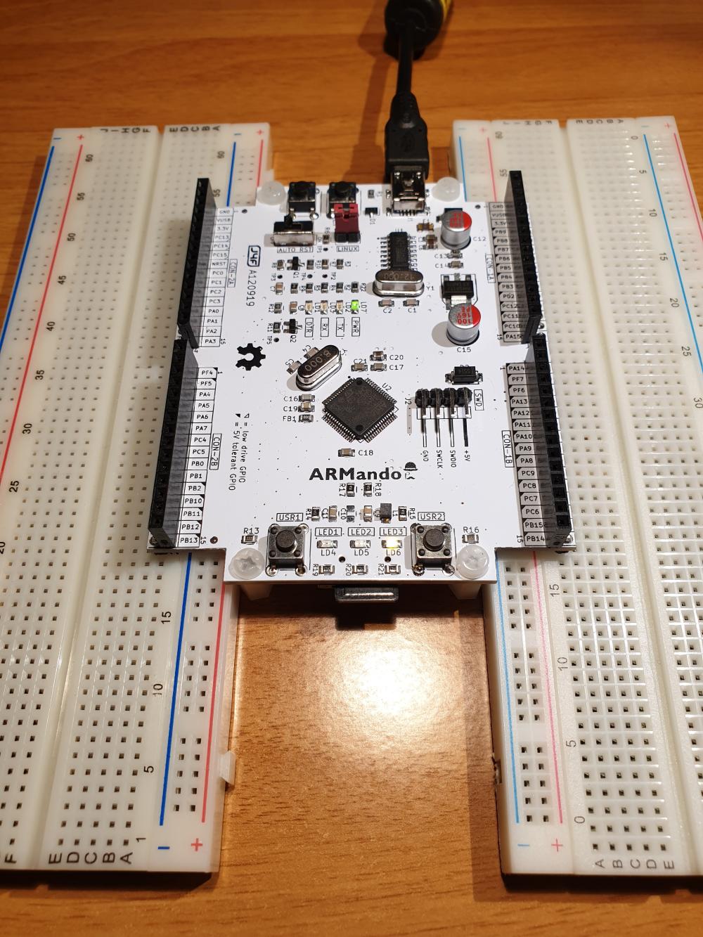

Questo è il mio ultimo giocattolino con uno STM32...
Volevo una scheda che avesse un "form factor" come le comuni dev board, ma che fosse anche facilmente inseribile in una breadboard come una breakout board.
Inoltre volevo usare il bootloader seriale interno degli STM32 pilotato dai segnali DTR/RTS di Arduino IDE con il "core" ufficiale di ST (come avviene per gli Atmega con il bootloader caricato in flash) con un opportuno circuito di auto-reset escludibile quando Arduino IDE non fosse usato. A quanto mi risulta non esiste nessuna scheda commerciale che usa questo approccio.
Così è nata l'idea di ARMando (STM32F030R8T6)...
Qui un video in cui si usano 3 breadboard (se ne possono usare da 1 fino a 4):
Qui un esempio di utilizzo con Arduino IDE (con Windows 10) con i settaggi da utilizzare (ARMando è compatibile con la Discovery Board di ST con la stessa MCU):
E qui con STM32CubeProgrammer per caricare un file .elf prodotto con STM32CubeIDE:
Allego lo schema elettrico, ancora non pubblicato, come "preliminary".
Per maggiori informazioni e aggiornamenti vedere qui: https://hackaday.io/project/168941
