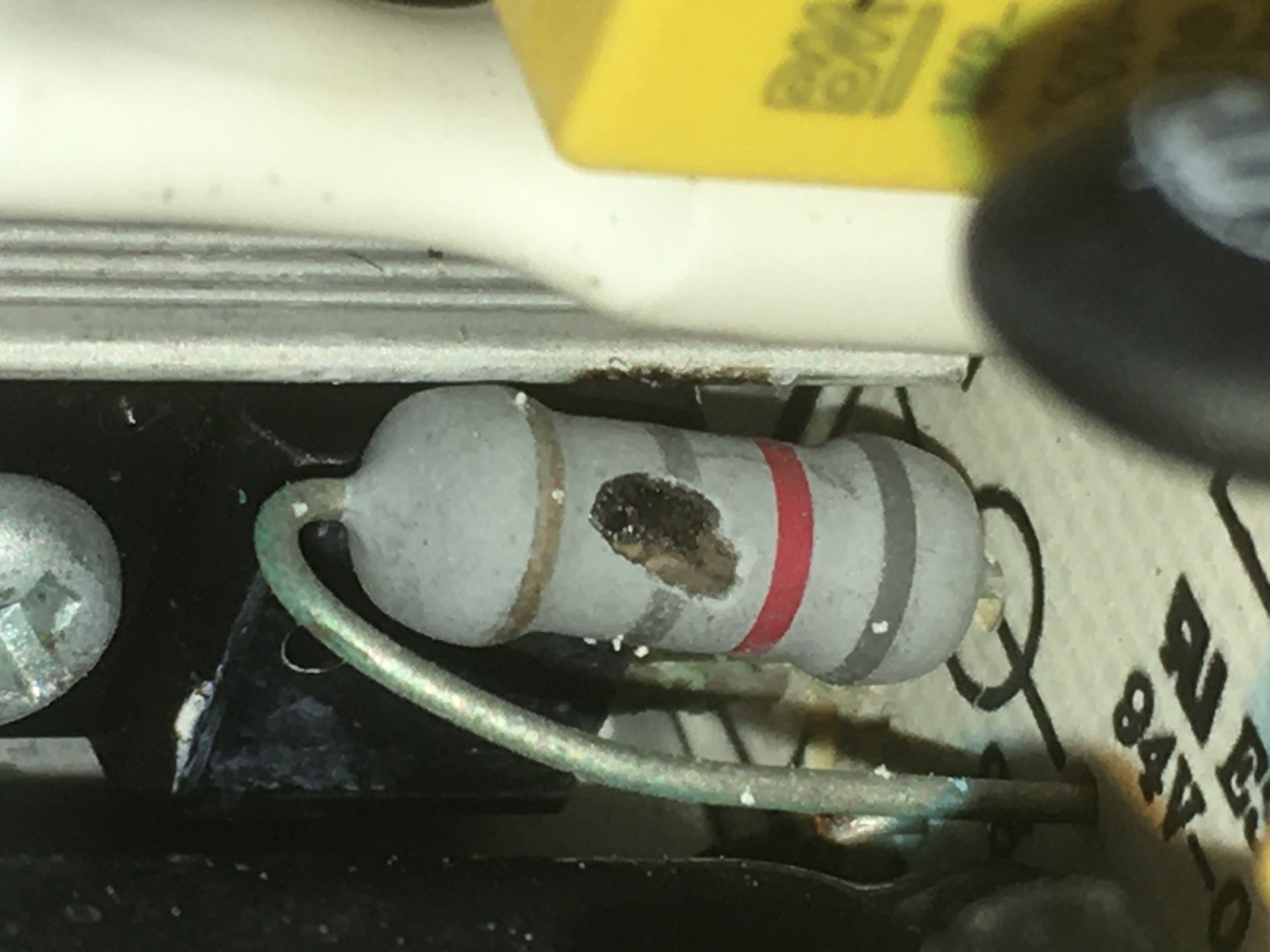

Buongiorno a tutti, l'altra notte all'improvviso il mio umidificatore ha fatto un piccolo scoppio e un flash prima di spegnersi, oggi l'ho aperto e ho visto questa resistenza distrutta, alcune gocce di acqua sono entrate all'interno del vano grazie ad una guarnizione messa storta. Da profano volevo sapere dove posso reperirne una uguale, il resto del circuito, ad occhio sembra sano, ma chiedo a voi esperti se è possibile che anche sostituendo la resistenza ci sia altro di danneggiato anche se esteticamente perfetto.
Grazie a tutti e buona giornata.

Se vedo bene le bande colorate (grigio-rosso-argento-oro, confermi?), parliamo di una resistenza da 0.82\Omega \pm 5\%... in generale, puoi trovarle in qualsiasi negozio che venda componenti elettronici (esempio). Ritengo giusto, però, sottolineare che non sono in grado di dirti se quel resistore abbia qualche particolarità di rilievo: da quel che vedo, mi sembra semplicemente un generico resistore del valore sopra indicato, ma ti invito ad attendere che qualcun altro confermi che non si tratta di un componente con particolarità di qualche tipo prima di procedere all'acquisto.

Io credo proprio di si anche quotando l'inquilino qui sopra.

Grazie per il benvenuto e le risposte, ho fatto diverse foto ma quella migliore è questa, anche io non riesco a capire se il terzo colore sia un argento o un grigio. Credo che farò una prova a sostituirla, ormai il danno è fatto purtroppo.

Ho ripassato ora i codici colore, dovrebbe essere il terzo dovrebbe essere argento dato che in quella posizione il grigio non è contemplato.

Si ma controlla anche l'integrità dei componenti nelle vicinanze.
Ti ritroveresti a festeggiare il Capodanno prima del tempo!

Ad occhio mi pare una resistenza da 2W, ma non son sicuro
Tieni presente che se ne metti una giusta di valore ma che può dissipare poca potenza rispetto le necessità, scalderebbe e dopo un po' si brucerebbe, indipendentemente da altri problemi al circuito
Però prima di essere sicuro che non ci siano altri problemi non metterne una "maggiorata" (3W - 5W) potrebbe essere un problema
OK per il valore resistivo, sono d'accordo, grigio-rosso-grigio non è contemplato

Sembra una resistenza "fusibile", hai controllato che è effettivamente aperta, perché essendo da
0,82 ohm la dovresti facilmente verificare, si la terza banda e argento.
