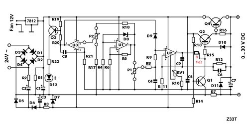

Ciao a tutti, dopo aver bruciato diverse volte l'alimentatore cinese in questione https://www.qsl.net/z33t/dc_0-30v_0-3A_eng.html vorrei sapere se c'è qualcuno che l'ha costruito ed ha avuto lo stesso mio problema, e se si se ha fatto qualche modifica per ovviare a questo difetto. E una grande fregatura perché basta sfiorare i coccodrilli del cavo di alimentazione che si brucia il transistor D882transistor e il TL081 che lo pilota. Avevo pensato ad un circuito del genere che viene attivato dall'accensione del led indicatore di sovratensione ma non so se e abbastanza veloce, vi sarei grato se qualcuno avesse una soluzione circuitale pilotata da qualche transistor.

La causa della rottura potrebbe essere che la parte di circuito (U3 e componenti "circostanti") preposto alla limitazione di corrente (protezione dai corto circuiti) non e' "abbastanza veloce".
Cose da verificare / fare:
1) applicare un carico in uscita all'alimentatore progressivamente e lentamente crescente (valore della resistenza che diminuisce) e verificare che la corrente venga effettivamente limitata al valore impostato.
2) modificare il circuito originale come da figura seguente.
La ratio della modifica e' quella di introdurre una limitazione di corrente "grossolana" ma rapida che intervenga prima della limitazione "di precisione"

elektronik ha scritto:si brucia il transistor D882transistor e il TL081 che lo pilota
Si brucia proprio l'opamp che pilota il transistor? Hai per caso verificato se gli altri opamp si salvano ?

elfo ha scritto:La causa della rottura potrebbe essere che la parte di circuito (U3 e componenti "circostanti") preposto alla limitazione di corrente (protezione dai corto circuiti) non e' "abbastanza veloce".
Questo alimentatore funziona per quando riguarda la limitazione di corrente, la cosa strana e che se si toccano i cavi più e meno all'uscita si bruciano solo questi due componenti. ciao Foto Utenteedgar purtroppo ne ho costruito più di uno e fanno tutti la stessa fine. Io ho costruito un alimentatore favoloso con un tasto reset se supera la soglia prefissata si stacca ma anche questo ha un problema, devo premere il tasto metto per es: una lampadina e lui si stacca nonostante sia stato regolato sia in tensione che in ampere quindi mi tocca pigiare il pulsante reset ogni volta che cambio lampadina.
Che prove hai fatto per affermare che "limita in corrente"?
Quando "si toccano i cavi più e meno all'uscita" fai un "corto franco" sull'uscita e la corrente "sale" rapidissimamente, mentre la limitazione di corrente "reagisce" con la "lentezza" dell'operazionale.

elfo ha scritto: Questo alimentatore funziona per quando riguarda la limitazione di corrente
Quando "si toccano i cavi più e meno all'uscita" fai un "corto franco" sull'uscita e la corrente "sale" rapidissimamente, mentre la limitazione di corrente "reagisce" con la "lentezza" dell'operazionale.[/quote]
ho provato a regolare a 30 mA perché ho due lampadine da 30mA collegata la prima lampadina si accende se collego in parallelo l'altra la limitazione interviene. Se tocco i due fili in un batter d'occhio escono le fumate indiane e l'alimentatore tira le quoia, e uno schifo se avete uno schema valido preferisco costruire da capo.
