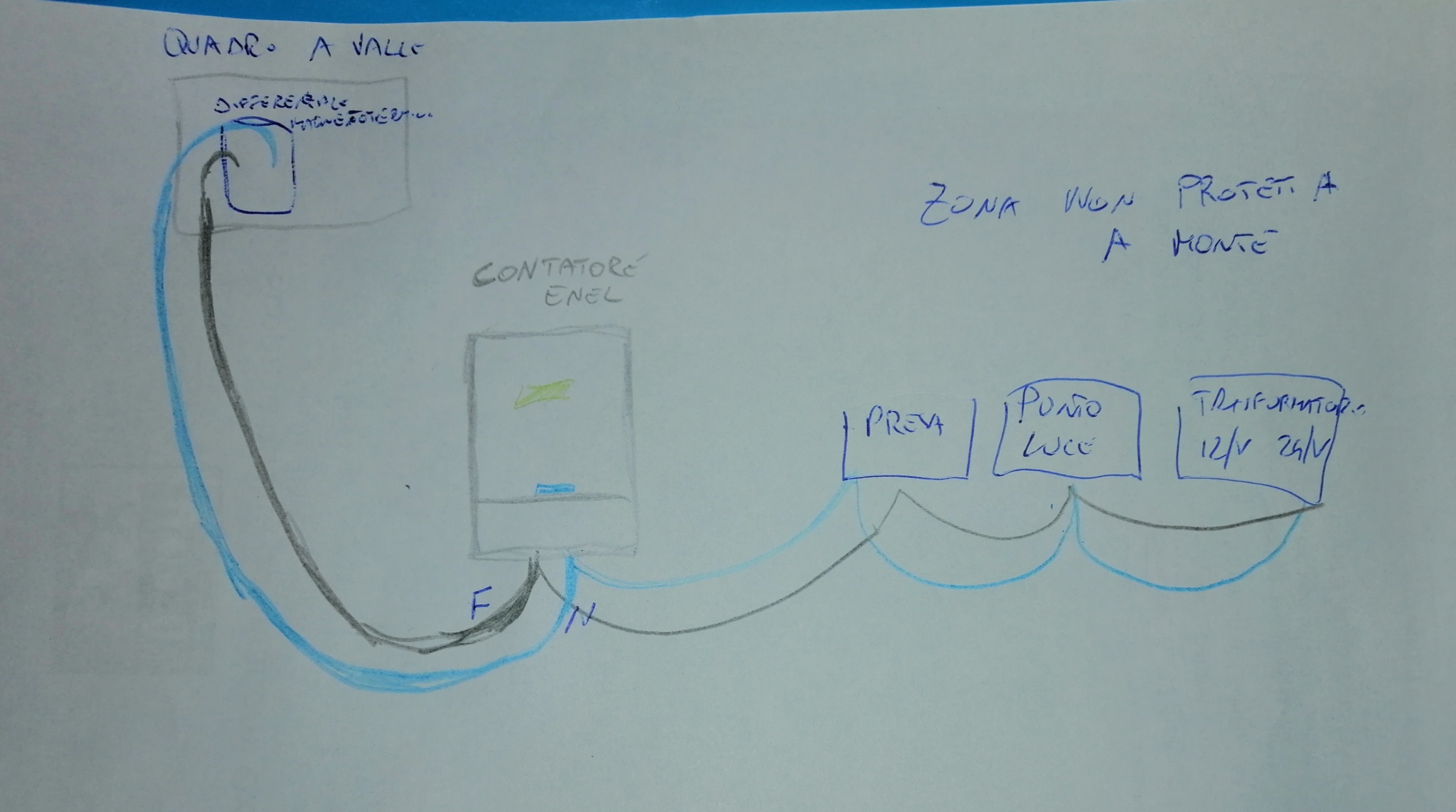

Buongiorno a tutti!
Premetto che originariamente dalla cassetta del mio contatore interno uscivano due fili cavi di sezione 4 mmq (fase e neutro) che salivano in casa in un quadro dove c'è un differenziale magnetotermico da 16A e 4 interruttori magnetotermici (1 zona cucina da 16a...1 condizionatori 16A...1 prese e luci da 16A e 1 solo luci ( esclusivamente passo passo con relee) da 10A.
Il contatore è ubicato giù nel vano scala.
Per varie esigenze ho dovuto creare installare due prese giù nel vano scala e un punto luce ... e ho preso la corrente direttamente dal contatore per una questione di comodità (anche se sbagliato e certamente non corretto).
Successivamente ho anche messo un trasformatore 12/24 V per un pulsante apri porta.
Per mettere tutto in regola potrei mettere un ulteriore differenziale a monte per proteggere questo mini impianto creato realizzato successivamente?
Ovviamente farei entrare fase e neutro presa direttamente dal contatore enel e la farei entrare nel differenziale.
Aspetto notizie e suggerimenti

a monte va messo un magnetotermico poi il differemziale

antoniofanciano ha scritto:
Per mettere tutto in regola ...
... bisognerebbe esaminare tutto l'impianto e l'intervento dovrebbe essere affidato a persona qualificata che poi rilasci anche la dichiarazione di conformità.
Per migliorare le cose rispetto al disastro attuale va bene aggiungere un magnetotermico differenziale per proteggere la parta dell'impianto a monte.

Messaggioda Foto Utenteantoniofanciano » 25 dic 2019, 16:58
Diciamo che parlare di disastro mi sembra un po eccessivo. Certo andrà quanto prima protetto. Ho allegato una foto riepilogativa... Quindi mi consigliate di mettere un differenziale magnetotermico aggiuntivo ai cavi "abusivi" in uscita dal contatore.

Messaggioda Foto Utenteabusivo » 25 dic 2019, 17:00
antoniofanciano ha scritto:..."abusivi"...
Bisogno?!?!

Messaggioda Foto Utenteantoniofanciano » 25 dic 2019, 18:32
Per lo più esigenza...ci sta una distanza di 30 metri tra contatore e quadro elettrico interno

Messaggioda Foto UtenteJAndrea » 26 dic 2019, 18:59
io privilegerei avere una sola partenza dal contatore, la derivazione la farai poi dal quadretto che hai aggiunto, mettendo magari un interruttore anche solo magneto-termico dedicato alla protezione del montante verso casa.

Messaggioda Foto Utenteantoniofanciano » 27 dic 2019, 10:50
Cosa comporterebbe avere 2 partenze dal contatore? Potrebbe avere conseguenze?

Messaggioda Foto UtenteGoofy » 27 dic 2019, 13:44
E' vietato dalla norma CEI 0-21 (che però è obbligatoria solo per le nuove forniture o aumenti di potenza)
Raddoppiano le probabilità di avere un guasto non protetto.

Messaggioda Foto Utenteattilio » 27 dic 2019, 14:58
...che sarebbero tuttavia basse se i montanti fossero realizzati in classe II. Un corto o un guasto a terra in quel tratto sarebbe poco probabile. Sta di fatto che da sempre esiste la regola dei tre metri. Che poi mi sono sempre chiesto da dove si sia arrivati a tale misura.
