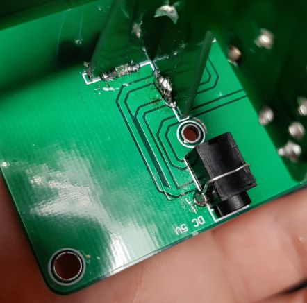

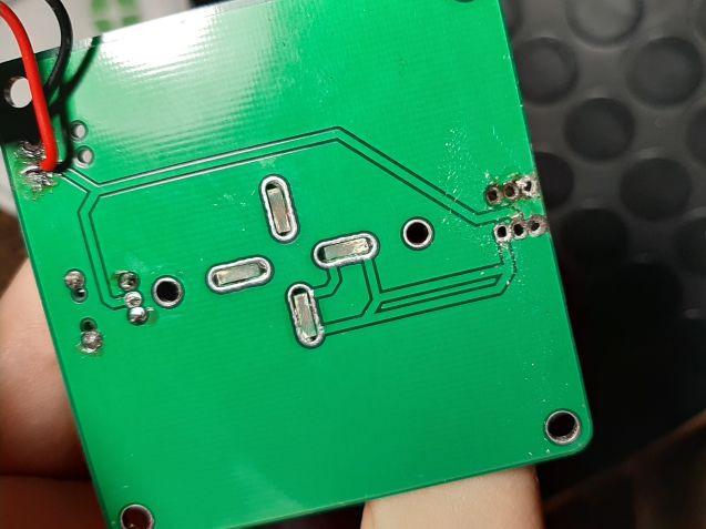

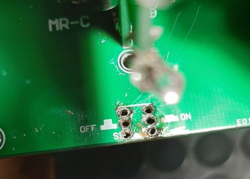

Ciao a tutti.Come potete vedere in foto,i 6 fori di un interruttore switch on/off sono stati danneggiati a causa di una dissaldatura.Ammetto che per mia leggerezza ci sono andato pesante...Purtroppo sono saltati gli anelli metallici dei fori e l'alberello di natale in questione,che era alimentato a 5 volt via USB non si accende più.Aveva anche l'alimentazione a batteria ma nemmeno così funziona.Penso che i fori siano irrecuperabili,ma so che si possono fare dei ponti con i fili direttamente sulle piste.Potete guidarmi passo passo?era una decorazione carina,mi seccherebbe perderla se si può riparare.
Non sembra drammatica
Nella prima foto guarda la fila di tre fori in basso al centrale arriva pista alimentaizone
Dal foro verso centro PCB parte alimentaizone per l'alberello
Una grattatina leggera anche con un piccolo cacciavite al solder che copre le due piste nella zona vicino al foro in modo da scoprire il rame
Infili il nuovo pulsante e saldi Dovresti riuscire anche senza aggiungere fili

se non ti interessa più il pulsante grattatina al solder per scoprire il rame delle due piste
unire tutto con lo stagno e un piccolo spezzone di filo
D'ora in avanti quando alimenti si accenderà subito

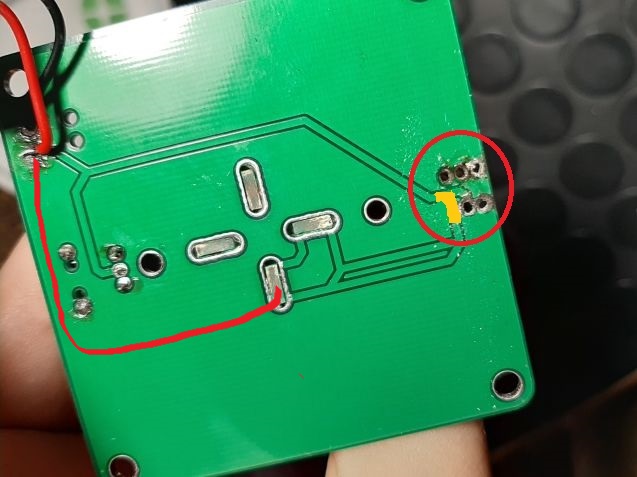

Puoi fare così
la zona gialla è la saldatura che devi fare
sulle piste sotto la zona gialla va rimosso il solder
Ma se non vuoi perdere tempo puoi collegare direttamente un filo come indicato dal tratto rosso

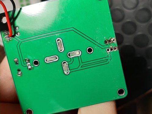

Gentilissimo,grazie.
ecco,nella foto si vede da sopra.è stagnato,e si fissa anche la alla base grazie a quella stagnatura.
Nel caso delle piste, devo unirle tutte insieme con un'unica stagnatura?

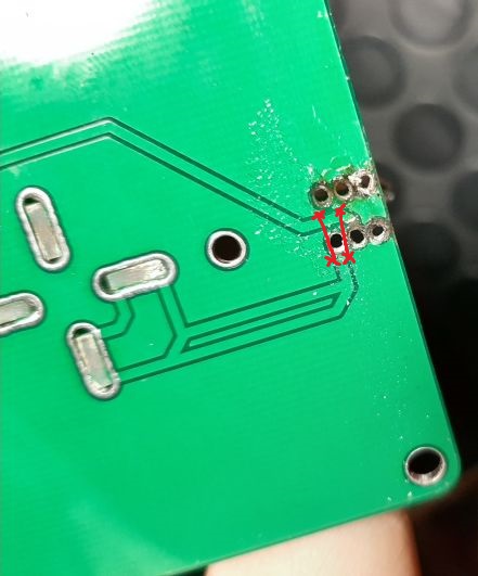

mah guardando le foto gli unici due fori interessati sembrano quelli in basso a sinistra
Quindi un corto non dovrebbe creare problemi. Le verifiche le fai con un tester in prova continuità provadiodi cicalino o come lo vuoi chiamare. Un puntale sulla saldatura fatta e uno in giro nei vari punti per verificare che non ci siano beep.
Sì se hai un cacciavite piccolo della larghezza della pista gratti un poco il solder e poi ci metti lo stagno
Non so se riuscirai a collegare le due piste con un solo ponticello di stagno, eventualmente aggiungi un piccolo pezzo di filo

D'accordo. Ovviamente quindi o faccio filo oppure piste. Giusto? Ovviamente tu hai fatto un solo segno giallo ma devo collegare le piste a coppia giusto?

così per intenderci.con 2 pezzetti di filo magari.Anche se prima provo con il filo che arriva alla base
Sì come l'hai disegnato tu va benissimo.
Io abbonderei con lo stagno coprendo il tutto
se c'è ancora la connessione pista-piazzola sui fori in basso a sinistra potrestisemplicemente chiudere con lo stagno i due fori vicini e morta lì
Puoi provare se funziona hai risolto subito
Quando hai finito pulisci la zona con un cotton fioc imbevuto nella trielina e lo stampato torna nuovo

Nell'attesa che rispondessi ho provato con il filo dalla saldatura fino alla base dell'albero.Funziona!!
quindi ti ringrazio moltissimo e , se hai un attimo di pazienza,qualora decidessi in futuro di piazzare l'interruttore cosa devo fare?Se hai piacere di spiegarmi anche quello
