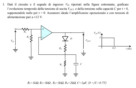

Buonasera a tutti !
Sono una studentessa di ingegneria.
Sto studiando per sostenere l'esame di Elettronica e avrei dei dubbi da risolvere!
Grazie mille!
per t<0 : V_{in}=V{out}=V_{C}
per t= 0^{+} so che l'amplificatore satura perché V+ è il partitore di V_{in} su R_{3} e R_{4} ma V-= 0 perché il condensatore non si carica istantaneamente.
Quando considero l'intervallo di tempo tra 0 e 0,5 secondi, essendo la V di ingresso uguale a 3 volt, il condensatore tende a caricarsi.
Il tempo di carica è dato da τ che in questo caso risulta essere il parallelo tra R_{1} e R_{2}, ovvero 0,75secondi.
Visto che τ è maggiore della durata dell'impulso il condensatore non ha il tempo di caricarsi ?
Per descrivere il suo comportamento utilizzerei il metodo asintotico.. ma quanto vale V_{C} ad infinito ?
In teoria so che è ( L+) - V γ per il partitore tra R_{1} e R_{2} ma non capisco perché... il condensatore non dovrebbe scaricarsi completamente per tempo infinito?

Ciao Saraa, provo a risponderti io. Non so se sia giusto ma è come farei io l'esercizio.
Il tutto ruota attorno al diodo.
Innanzitutto possiamo notare che il ramo di retroazione è collegato al morsetto - quindi abbiamo una reazione negativa che limita il guadagno infinito dell'operazionale e le uscite non schizzano a infinito (quello è il trigger di Schmidt). In più Vin è collegata al + quindi è una configurazione non invertente.
1- Chiediamoci se il diodo è On o Off.
Ipotizziamo che sia spento e lo sostituiamo con un C.A. questo interrompe la retroazione quindi applicando
un segnale Vin a 5v l'uscita schizza a +\infty secondo la formula Vout= (V^{+} - V^{-})*A. Ricordo che (A= \infty op amp ideale).
Quindi la nostra ipotesi non vale perché ai capi del Diodo cade una tensione superiore a 0.7v, dunque è
acceso, lo sostituiamo con un generatore di tensione a 0.7v.
Capiamo quindi che appena Vin passa da 0 a 5v abbiamo un piccolo periodo di tempo (trascurabile) in cui
l'OPAMP lavora senza reazione, appena il diodo si accende torna la reazione (o retroazione stessa cosa).
2- Valutiamo ora il comportamento del sistema come se Vin fosse fissa a 5v. Questo credo tu lo sappia fare.
Se non ho sbagliato i conti Vout=8.7v. Ricordati che siamo in continua, il condensatore è un aperto.
3- Il punto un po' più ostico, valutare la tao del sistema. Si comincia spegnendo i generatori
Per il diodo vale il ragionamento fatto sopra. Se fosse spento V^{-} = Vc \rightarrow Vout= -\infty quindi diodo è OFF
lo sostituiamo con un C.A. e disattiva la reazione. Con la reazione disabilitata il morsetto - non vede massa virtuale, la corrente scorre tutta in R1 (sopra R2 c'è un C.A.). \tau=C*R1=1ms
4- Con la \tau calcoli la tensione finale del condensatore.
Fine.
Spero sia giusto, sarebbe bello avere delle soluzioni.

Messaggioda Foto UtenteSaraa » 31 dic 2019, 11:52
Grazie mille per le risposte!
Si, la soluzione svolta dal professore mi dà che V out satura, per 0<t<0.5 verso il valore positivo +12 e per t>0.5 verso il valore negativo -12.
Nell'intervallo di tempo 0<t<0.5 si calcola la tensione sul condensatore tramite il metodo asintotico
V_{c} (t) = V_{c} (infinito) - [ V_{c} (infinito) - V_{c} (0)] e^(-t/τ).
ma non capisco perché mi pone V_{c} (infinito) = al partitore di ( L(+) - V(γ) ) su R_{1} e R_{2}.
In questo caso avendo precisato l'intervallo di lavoro se considero tempo infinito sto considerando in realtà t tendente a 6 secondi?

Messaggioda Foto UtenteSaraa » 31 dic 2019, 11:55
nell'intervallo 0<t<0,5 la τ è il parallelo tra R_{1} e R_{2}
poi per t >0,5 il diodo si interdice e il condensatore si scarica con τ= R_{1}

Messaggioda Foto UtenteMarcoD » 31 dic 2019, 12:01
Come passatempo sto cercando di risolverlo, a mente e guardando lo schermo non ci riesco.
Dovrei ricopiare lo schema su un pezzo di carta e ragionar e calcolare con calma.
Il parallelo Req vale 1k in parellelo con 3 k = 3/4 k = 0,75 kohm.
C = 1 uF Tau = Req x C = 0,75 ms. sono millisecondi non secondi :!:

Messaggioda Foto Utenteugophill » 2 gen 2020, 17:35
Foto UtenteSaraa
Ciao Saara, rieccomi. Scusa ma questo circuito non mi da pace e nella risposta precedente ho scritto qualche castroneria.
Mi sono accorto innanzitutto che ho sbagliato a calcolare V_{out} a regime. Come hai scritto te, con Vin=5v satura a +12v. Infatti senza limitazioni di alimentazione dell'Opamp V_{out}=20,7v.
Il condensatore al massimo si può caricare a 5v, perché la tensione Vin viene riportata sull'ingresso V-
La tau mi lascia alquanto perplesso. In particolare la Req. Io ho provato a spiegarlo in questa maniera. Quando valutiamo la Req con il diodo On, siccome lo approssimiamo con un generatore di tensione spegnendolo lo sostituiamo con un C.C.. V^{+}= 0v =V^{-} ->V_{out}=0 la corrente che esce da C scorre nel parallelo delle due resistenze.
Non so cosa intendi te con L+ e V(\gamma).
Spero che qualcuno ci illustri chiaramente come demolire questo circuito un po' pazzerello.

Messaggioda Foto UtenteIsidoroKZ » 4 gen 2020, 18:42
Provo a dare una risposta al problema, anche se il circuito e le sue condizioni di funzionamento non sono per nulla ragionevoli.
Prima dell'applicazione del segnale, la tensione sul morsetto non invertente e` nulla, quella sul morsetto invertente e` anche nulla (condensatore scarico): se l'operazionale e` ideale, con guadagno infinito, la tensione di uscita puo` essere qualunque. Se almeno si vuole che il circuito sia in condizioni stazionarie, l'uscita potrebbe avere qualunque valore da +0.7V a -12V.
Fortunatamente il problema dice che la tensione di uscita dell'operazionale e` nulla prima dell'applicazione del segnale, quindi risolve il dubbio!
In definitiva, prima dell'arriva dell'impulso, tutte le tensioni sono a zero. Quando arriva l'impulso, l'ingresso non invertente va a 2V (partitore di tensione di R3 e R4), mentre l'ingresso invertente rimane a 0V, dato che il condensatore scarico era e scarico rimane! In queste condizioni l'operazionale satura, l'uscita va a +12V, NON c'e` retroazione quindi tutte le palle delle masse e cortocircuiti virtuali non esistono (per ulteriori approfondimenti suggerisco questo post).
Sull'uscita si ha questa situazione [se l'original poster avesse fatto lo schema con fidocadj, ora sarebbe piu` facile per me fare gli schemi]
La salita della tensione sul condensatore parte, da 0V, sale (o cerca di salire) al valore asintotico di 2.825V con costante di tempo di 750µs. Se questa tensione arrivasse a 2V il sistema cambierebbe stato e il circuito entrerebbe in linearita` (si fa per dire, in realta` si metterebbe ad oscillare a causa di margine di fase molto basso o negativo).
La durata di questa fase di carica la si trova con la solita formula gia` indicata e vale circa 923.2µs. La durata dell'impulso e` piu` corta di questo tempo, 500µs<923.16µs, :( , quindi non si arriva a questo valore, non si arriva alla linearita`. Prima di arrivare alla linearita`, l'impulso di ingresso commuta nuovamente a 0V mentre il condensatore si stava ancora caricando.
La tensione sul condensatore al tempo t=500µs, quando finisce l'impulso, vale 1.375V
La situazione di carica dura finche' l'impulso di ingresso non torna a 0V, e quindi anche la tensione sull'ingresso non invertente va a 0V. In questa condizione capita qualcosa di duale del precedente comportamento: ingresso invertente a +1.375V, non invertente a 0V, pertanto l'uscita dell'operazionale va a -12V e il diodo si apre. Il condensatore parte da una condizione iniziale di 1.375V, e si scarica sulla resistenza R1, quindi con costante di tempo di 1ms. In queste condizioni (ideali), la tensione sul condensatore scende esponenzialmente verso 0V, senza mai raggiungere questo valore, e quindi l'uscita rimane satura a -12V.
Per errore avevo risolto inizialmente il problema con la durata dell'impulso di 1ms: in questo caso capitano cose molto piu` divertenti, invito Foto UtenteSaraa a risolvere anche questo secondo caso.
