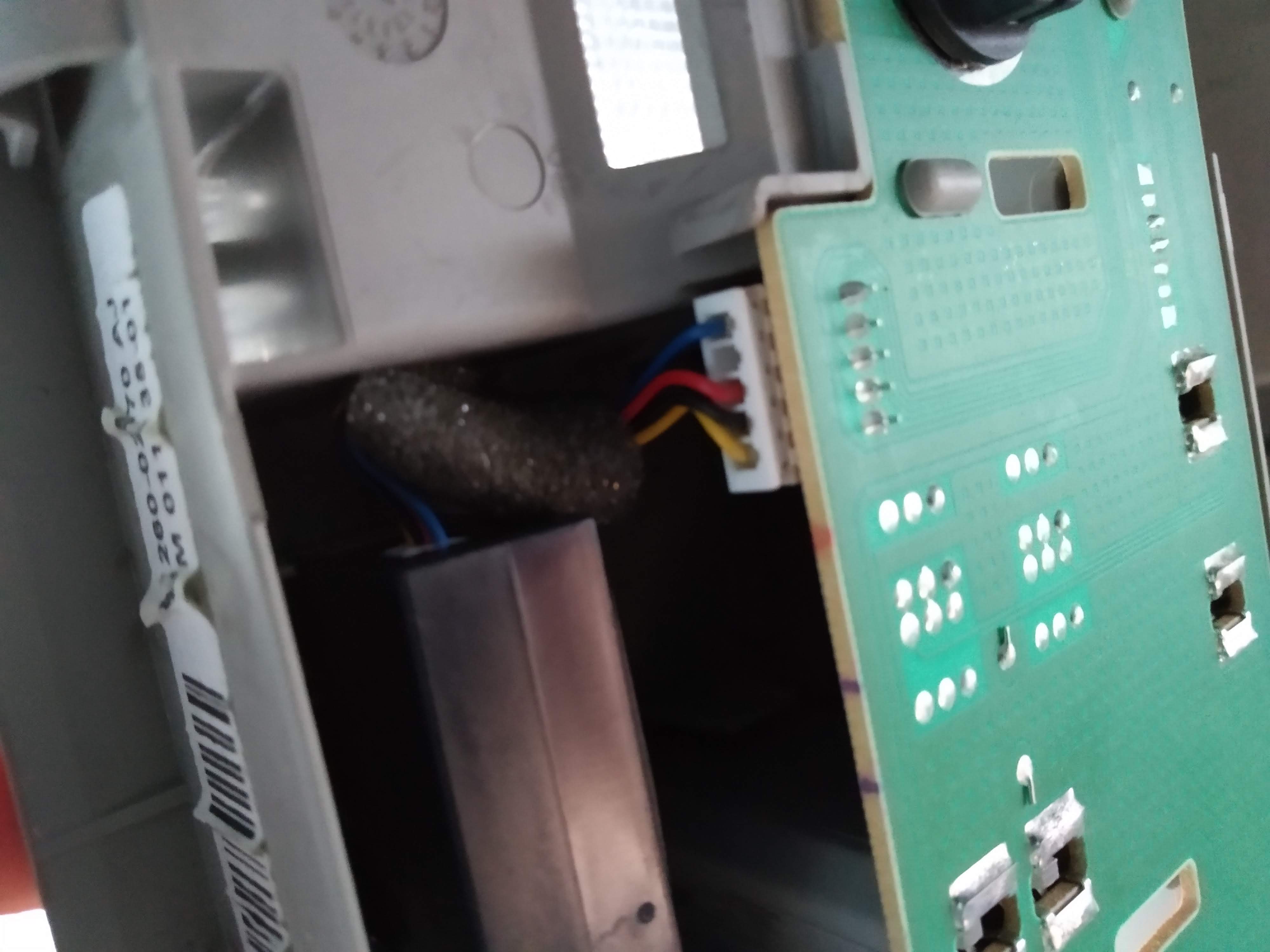

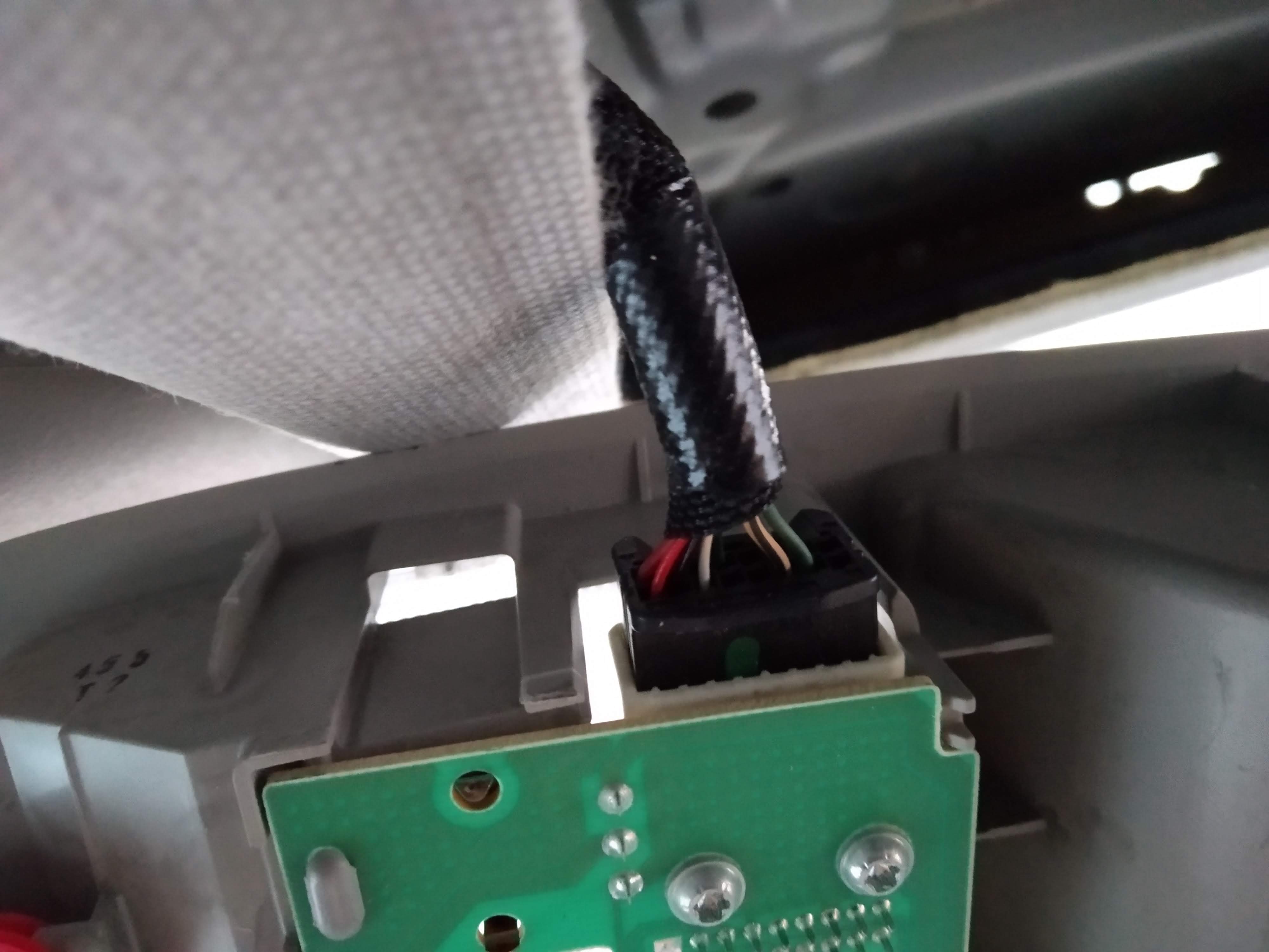

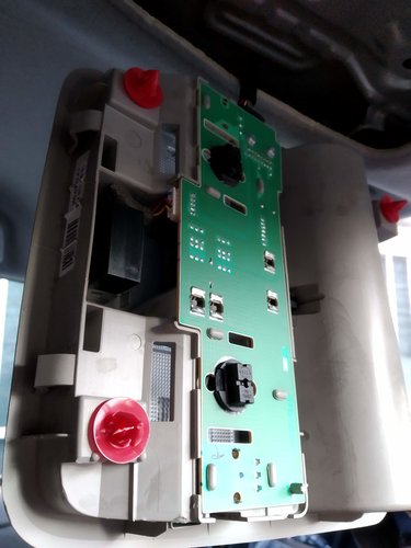

Devo ricavare una linea a 12 V dalla plafoniera della mia Auris, aprendola trovo un po' di cavetti vari che servono alla luci di cortesia che si accendono con l'apertura delle portiere e una lucina sempre accesa che illumina leggermente la zona della leva del cambio. Vorrei misurare con il tester collegando il negativo alla scocca metallica dell'auto e con il positivo ai vari contatti del connettore a cui ora posso accedere, ma mi chiedo se "sbagliando" coppia di connessioni potrei bruciare dei fusibili in qualche modo, solo misurando. Cosa ne pensate?

Solo misurando con un normale tester la tensione di alimentazione dell'auto dalla plafoniera non succede nulla.
Ma poi non capisco "la coppia" di cui parli se il negativo lo prendi direttamente dalla carrozzeria.
Comunque il filo nero, con molta probabilità è la massa.
Il rosso ...

Comunque, se usi il tester in modalità voltmetro non puoi bruciare niente, ovviamente SE non fai innavvertitamente un corto circuito toccando con lo stesso puntale due contati vicini.

Tieni conto che non puoi prelevare molta corrente dai cavi che arrivano alla plafoniera.
Anche se normalmente a monte ci dovrebbe essere un fusibile da 10 A bene che vada!

E' un segreto :mrgreen: No scherzo, devo montare una dashcam, in particolare una Xiaomi 70mai che va con i 5V del micro USB, oppure con il suo adattatore da accendisigari fornito. L'idea è di celare nel soffitto - sperando di ricavare abbastanza spazio - un adattatore "accendisigari" volante che ho già preso e infilarci dentro appunto la presa accendisigari della dashcam, facendo infine uscire qualche centimetro di filo con la presa micro USB sul lato parabrezza e piazzare subito lì, all'uscita, la camera. Non dovrebbe consumare molto, nelle specifiche dice che il power adapter può erogare al massimo 1.5A a 5V.

Penso che non dovresti avere problemi.
