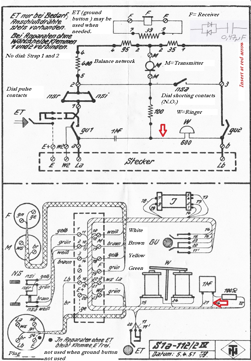

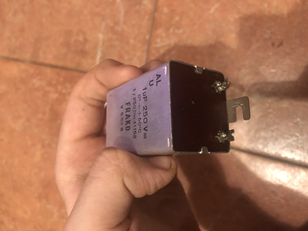

Buon pomeriggio a tutti,
Ho scoperto che il mio vecchio telefono in bachelite non squilla per colpa del condensatore che ora ho rimosso.
Il condensatore
Ecco ciò che c’è scritto:
AL
U
1uF 250 V =
0° ÷ 60°C
1/250 Din 41125
FRAKO
V 5.35 G
Io volevo sapere:
    - il condensatore che lo sostituirà, oltre alla medesima capacità e al medesimo tensione, dovrà avere anche altre specifiche?
    - il condensatore segue lo standard DIN 41125 per la forma. Oggi non producono più condensatori con quello standard. Sarebbe possibile aprirlo allentando quelle linguette, svuotarlo e metterci dentro il nuovo condensatore, senza chiudere, semmai fissandolo in qualche modo al suo interno?
Allego anche lo schema elettrico del telefono (è in tedesco, ma qui è tradotto in inglese)
Lo schema
Grazie mille per le risposte future.

lorenzoroghi ha scritto:...il condensatore che lo sostituirà, oltre alla medesima capacità e al medesimo tensione, dovrà avere anche altre specifiche?...
Io credo di no.
un condensatore è pur sempre un condensatore!
lorenzoroghi ha scritto:...Sarebbe possibile aprirlo allentando quelle linguette, svuotarlo e metterci dentro il nuovo condensatore, senza chiudere, semmai fissandolo in qualche modo al suo interno?...
Non credo che ti resti molta altra scelta se non di lasciare il nuovo condensatore così com'è, fissandolo in qualche modo.
Probabilmente si, se vuoi mantenere lo stesso aspetto esterno.
Mi pare che la massima tensione in linea sia 60 V, una tensione di lavoro di 250 V ,pare ottima per l'affidabilità , ma sovrabbondante. Per quante ore all'anno intendi adoperare il telefono?
Ricorda di scegliere un condensatore ceramico o poliestere da >100 Vl, NON un elettrolitico. O_/

lorenzoroghi ha scritto:Sarebbe possibile aprirlo allentando quelle linguette, svuotarlo e metterci dentro il nuovo condensatore
Se allentando le linguette si riesce ad estrarre il blocco è la cosa più semplice da fare se vuoi mantenere la coerenza storica dei componenti.
Se il blocco è di catrame è sufficiente scaldarlo, se si tratta di qualche resina invece bisogna passare all'asportazione di truciolo :mrgreen: :mrgreen:

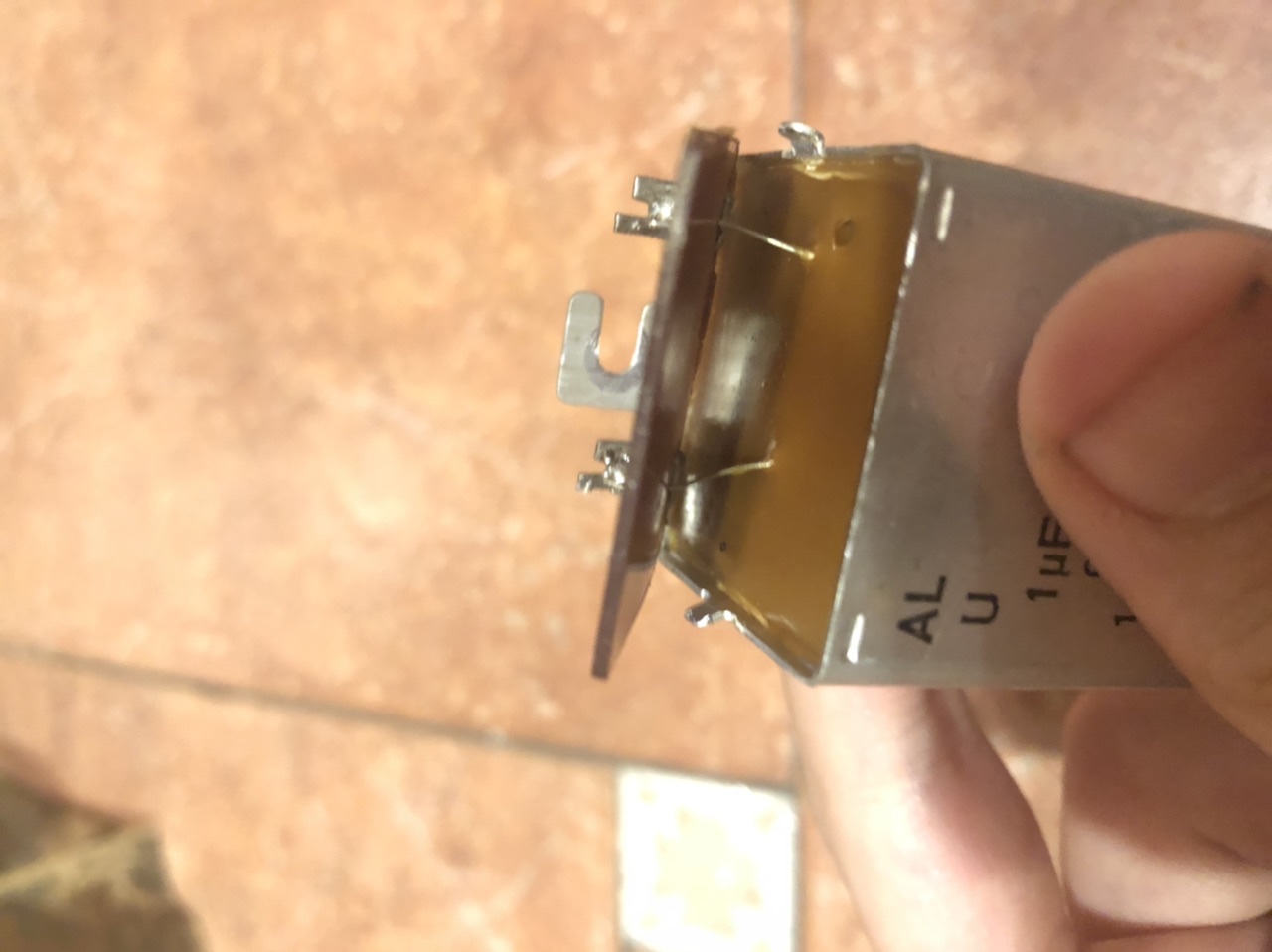

Messaggioda Foto Utentelorenzoroghi » 4 gen 2020, 23:21
Ecco qui il condensatore aperto:
5 1 3
Messaggi: 25
Iscritto il: 23 giu 2017, 20:37
[8] Re: Condensatore suoneria telefono
Messaggioda Foto Utenteedgar » 5 gen 2020, 13:21
I due fili che vedi sono quelli del condensatore difettoso annegato nella resina. Puoi tagliarli e cercare di svuotare almeno parzialmente il cubetto. Probabilmente ti toccherà andare di cacciavite affilato a mò di scalpello + martello oppure di trapano con una serie di fori affiancati. Non serve svuotarlo tutto, basta ricavare lo spazio sufficiente per montare il nuovo condensatore. Visto che non hai nulla da perdere potresti anche vedere se scaldando il tutto la resina si rammollisce e il lavoro viene facilitato.

Messaggioda Foto UtentePietroBaima » 5 gen 2020, 13:29
Io bloccherei il cubetto nella morsa di un trapano a colonna, facendo attenzione a non danneggiarlo (magari interponendo due pezzi di legno fra le ganasce della morsa) e poi praticherei un buco con una punta piatta da legno, facendo attenzione a non arrivare fino in fondo. In quell’alloggiamento potrà trovare sede il nuovo condensatore.
