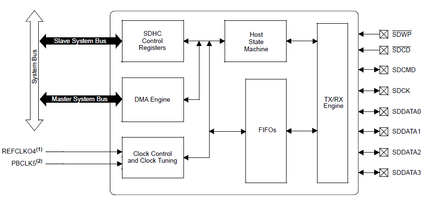

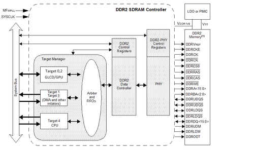

Vorrei chiarirmi alcuni quesiti su dispositivi microcontrollori, ad esempo il PIC32MZ2064DAG. In particolare quello che ho riportato ha sistemi interni per accesso a memorie:
- SDRAM Controller (DDR2 SDRAM interface)
- SD flash memory (SDIO bus interface)
Nel datasheet si vede che i sistemi dei due controller presentano indirizzi di memoria (fisica e/o virtuale) assegnati. Ad esempio:
DDR2 SDRAM EXT : Size 0xAFFFFFFF , Region End Address (KSEG1) 0x8FFFFFFF, Region End Address (KSEG0) Region End Address (Physical) 0x0FFFFFFF.
Vengo alla prima domanda in merito. Come avviene il meccanismo di accesso/reindirizzamento dagli indrizzi di memoria verso i pin di uscita dei sistemi (che vengono connessi a RAM o Flash Mem)?
Si tratta per caso del concetto di Memory Mapped IO?
