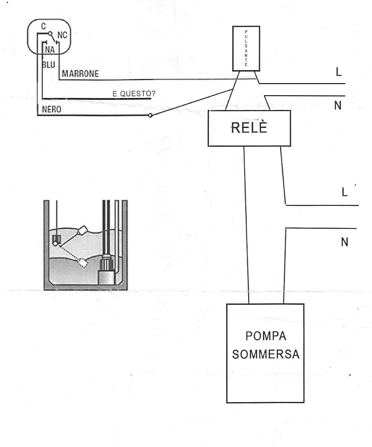

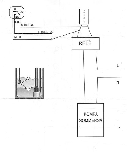

Nella mia villetta di 3 piani, ho una cisterna sul terrazzo che fornisce acqua per il giardino.
Questa cisterna viene alimentata da una pompa sommersa. Per riempirla dobbiamo premere un pulsante che attivi la pompa e premerlo nuovamente per spegnerla.
Capita però, che dimentichiamo di spegnere con conseguente allagamento del terrazzo. #-o
Vorrei installare un galleggiante all'interno della cisterna, ma... in maniera particolare.
Il galleggiante andrebbe, teoricamente, collegato alla pompa stessa. Per arrivare ai fili di questa pompa, però, c'è tanta strada da percorrere; bisogna attraversare un'intera palazzina aprendo quasi tutte le cassette. Un lavoro esorbitante che, onestamente, vorrei proprio evitare. [-X
L'unico "dispositivo" più vicino alla cisterna è un pulsante che accende e spegne la pompa.
Il galleggiante ha 3 fili; collegandone 2 la pompa si accende tranquillamente. Ma... PER SPEGNERLA???
L'unico sistema è proprio scollegare un cavo del galleggiante e collegare l'altro.
Nessun elettricista della mia città è stato capace di risolvere questo dilemma.
Suppongo debba inserire una scheda elettronica che comandi questo gioco di contatti.
Avete pareri in merito?
Grazie anticipatamente per le risposte.
Allego schema

Messaggioda Foto Utenteguzz » 14 gen 2020, 10:54
rogergerry ha scritto:L'unico "dispositivo" più vicino alla cisterna è un pulsante che accende e spegne la pompa.
è un pulsante o un interruttore?
Se lo premi resta "schiacciato" o "torna indietro"?
rogergerry ha scritto:Nessun elettricista della mia città è stato capace di risolvere questo dilemma.
Veramente? La cosa è abbastanza preoccupante...
rogergerry ha scritto:Suppongo debba inserire una scheda elettronica che comandi questo gioco di contatti.
Non serve una cosa, mal che vada bisogna cambiare il relè...
Si può avere uno schema fatto meglio o perlomeno delle foto?
Almeno l'itagliano sallo...

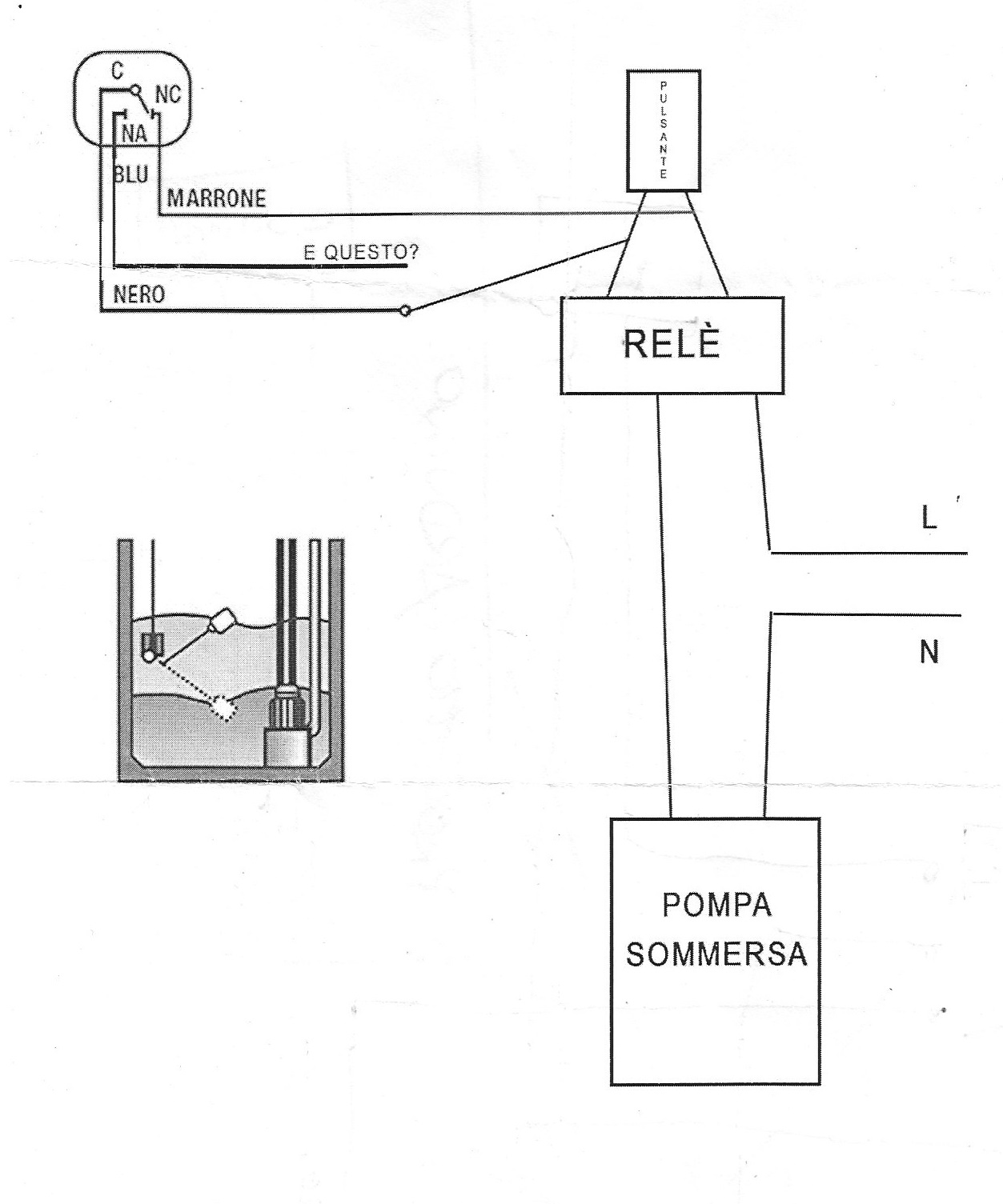

[5] Re: Collegamento galleggiante su pulsante: è fattibile?
Messaggioda Foto Utenterogergerry » 14 gen 2020, 14:20
Giacchè è un vecchio impianto senza alcuno schema, suppongo che sia strutturato in questa maniera :

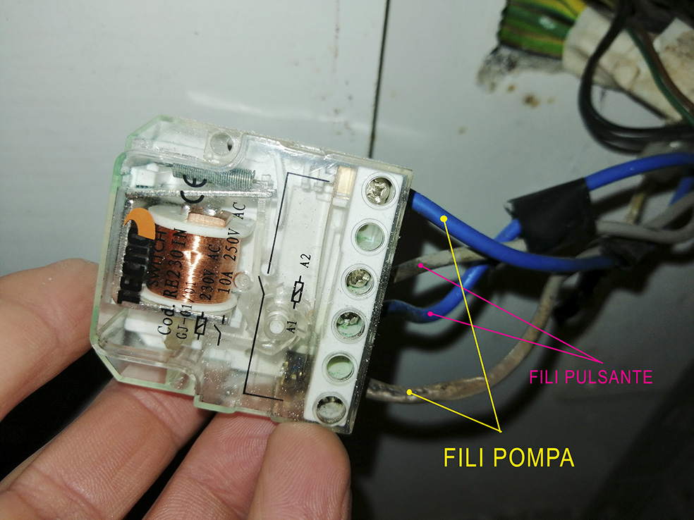

StefanoSunda ha scritto:Puoi postare delle foto del relè, che avvia la pompa per individuare i collegamenti? Per innaffiare il giardino, l’acqua scende per caduta?
Esatto! l'acqua scende per caduta. Allego foto del relè

[10] Re: Collegamento galleggiante su pulsante: è fattibile?
Messaggioda Foto Utenterogergerry » 15 gen 2020, 16:47
marco76 ha scritto:quanto tempo serve per riempire la cisterna? se metti un timer forse non ti serve cablare molto
Ho pensato anche a questo ma voglio escluderlo per il semplice fatto che, se riuscissi a trovare una soluzione a questo enorme dilemma, vorrei installare anche un pressostato e dei rubinetti proprio sul tubo della pompa
