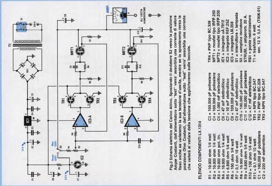

Buongiorno,
voglio utilizzare lo schema allegato per realizzare un carico attivo.
Non capisco la soluzione circuitale utilizzata per pilotare i mosfet (es. TR1, TR2, R5, R6, C8).
Qualcuno potrebbe spiegarmela?
Grazie in anticipo.

Io avrei collegato le uscite degli operazionali direttamente ai gate facendo a meno di tutti quei componenti intermedi.
Il motivo di quella scelta mi sfugge, forse hanno avuto problemi di stabilità e hanno risolto così.

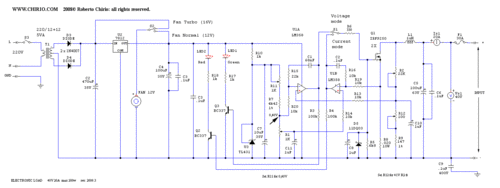

Quest'altro progetto, abbastanza simile al precedente, prevede infatti il collegamento del gate direttamente all'uscita degli operazionali. Anche qui c'è un resistore R5 dal gate a massa, oltre al condensatore C8 e al diodo D5.
In questo caso nello schema è indicato che i mosfet sono due (2x), pilotati dallo stesso operazionale, mentre nel primo circuito ogni mosfet ha un pilotaggio separato, soluzione che viene giustificata con la considerazione che i mosfet avranno in pratica diversa transconduttanza, causando un potenziale sbilanciamento della corrente assorbita e il surriscaldamento di uno dei due transistor.

Il parallelo R6/C8 è uno zero nella funzione in anello aperto, diciamo che puoi vederla come un'azione derivativa. potrebbe essere stato utile alla stabilità del loop.
L'altra resistenza mi pare un pull-down per mantenere il MOS spenti in assenza di alimentazione, in effetti non dovrebbero esserci problemi ma magari all'avvio evitano correnti di inrush.

io ho usato la stessa configurazione per vari miei progetti, il motivo è avere una bassissima resistenza di controllo sul mosfet, e di conseguenza forti correnti di controllo del gate, la velocità di commutazione molto velocizzata a mio avviso, io ho anche evitato il filtro RC sul gate, questo non mi ha comunque dato problemi.
Unica cosa da tenere presente una corta distanza tra le masse dei driver e le masse dei mosfet, qua si possono generare forti correnti, gli spike che ne derivano disturbano la commutazione.

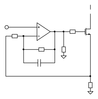

Se hai problemi di stabilità puoi prevedere di diminuire il guadagno dell'operazionale con un anellino interno:
