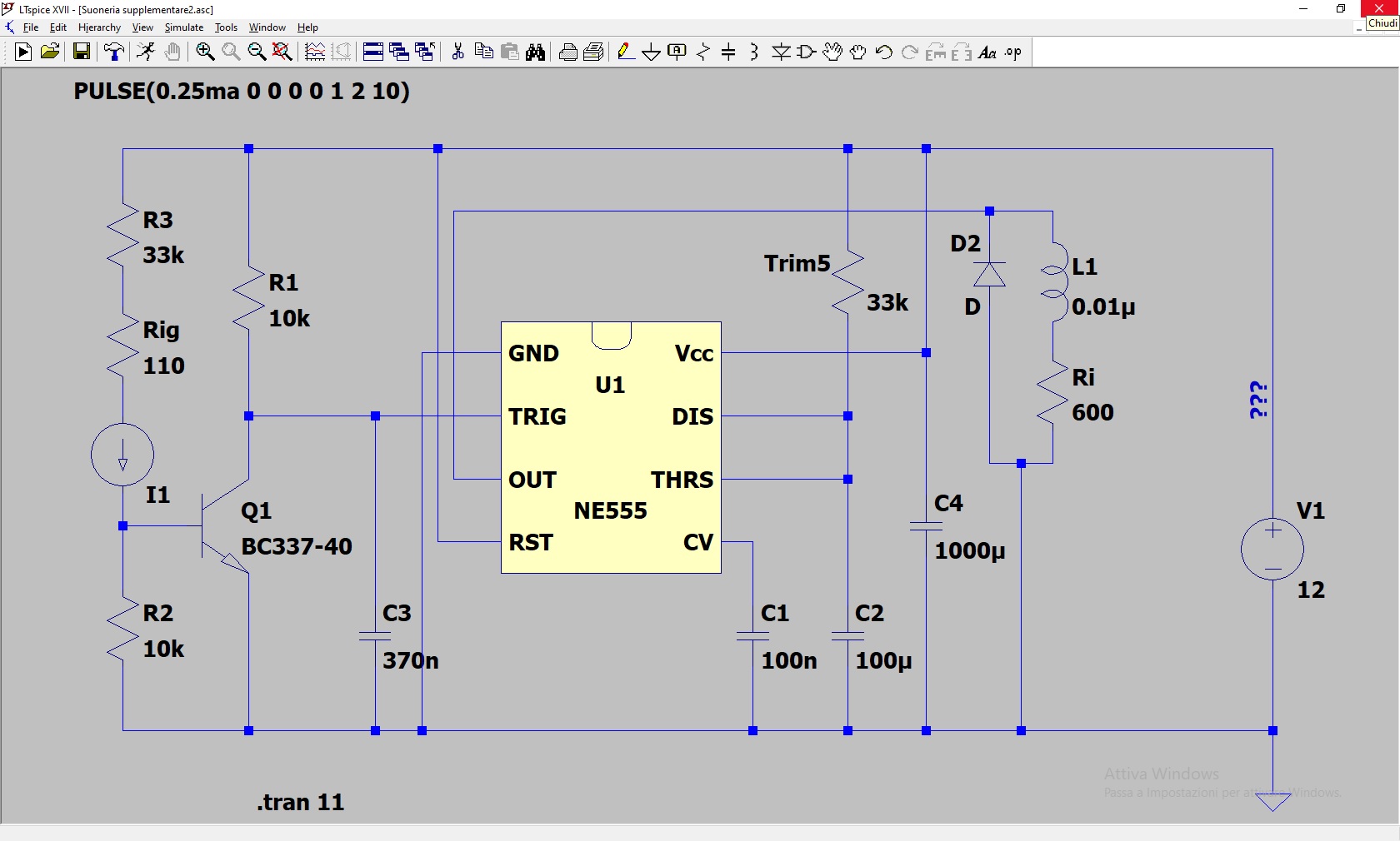

Ho realizzato il circuito con temporizzatore allegato per pilotare una suoneria supplementare di un citofono Urmet a 2 fili
funziona, ma è estremamente sensibile a qualsiasi disturbo elettromagnetico e si innesca da solo facendo suonare la suoneria ausiliaria
l'ho testato al banco e basta accendere un saldatore istantaneo da 100w
ad un metro di distanza per innescarlo
il problema non è sul TR che pilota la porta del Trigger perché non cambia di stato, ma del NE555
alla fine l'ho messo dentro una bottiglia di plastica ricoperta di un doppio foglio
di alluminio di tipo alimentare
un pochino è migliorata la situazione, dal metro siamo al mezzo metro, ma forti disturbi lo eccitano lo stesso
Ho sempre usato LM358 TL082 come Trigger e mai avuto problemi del genere senza schermatura alcuna.
qualche idea????

1) come alimenti il 555? (prova con una pila da 9 V)
2) qual e' la tensione di alimentazione?
3) prova a scollegare il trigger dal transistor (lasciando la res da 10 K collegata)

Alimentato 12 v tramite 7812 ben filtrato con trasformatore distante 2 m
anche staccando il trigger si innesca lo stesso!
domani provo a cambiare marca di NE

TheRedBaron ha scritto:anche staccando il trigger si innesca lo stesso!
staccandolo come?
La resistenza da 10 k e il condensatore rimangono collegati al pin2 (trigger)?

Messaggioda Foto UtenteTheRedBaron » 17 gen 2020, 18:18
No staccato direttamente dallo zoccolo del piedino.

TheRedBaron ha scritto:No staccato direttamente dallo zoccolo del piedino.
No, devi lasciare collegati resistenza di pull-up da 10 k e condensatore e scollegare il transistor, come da schema

Messaggioda Foto UtenteTheRedBaron » 17 gen 2020, 18:23
Domani ci provo,
però non mi sembra normale questo funzionamento.
Poi a riposo il Trigger sta a livello alto 12v il disturbo come fa a passare dal piedino del Trigger.

Messaggioda Foto UtenteSammuele » 17 gen 2020, 18:48
magari un piccolo condensatore sulla base del transistore e massa.
